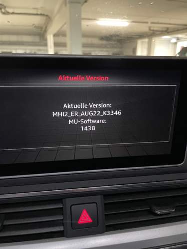

Hallo zusammen.
Ich habe mein Auto mit Carplay und bin echt enttäuscht.
Wie kann es sein dass wenn man mit Carplay verbunden ist die Telefonfunktion nicht verfügbar ist?! Sehr unpraktisch, da man immer mit dem MMI steuern muss. Ist euch ein bevorstehendes Update bekannt?
Darüber hinaus habe ich folgende Probleme.
1) Wenn Carplay verbunden ist schaltet das System automatisch das Audio um und versucht ein "Unbekannt" abzuspielen...
2) die Verbindung mit der Telefonfunktion ist nicht immer ok. Z.B. beim Anrufen wird das Radio nicht auf stumm geschaltet, man kann nicht telefonieren und SIRI ist auch nicht verfügbar. Im Bildschirm scheint es alles i.O. zu sein, ist es aber nicht.
Habt ihr auch die o.g. Probleme? Lösungen?
Danke vorab

Funktioniert ein USB Stick störungsfrei?
Poste mal die FEC aus'm roten Menü...
Firmware stand wäre auch noch relevant
Energie Sparmodus am Handy, verursacht auch solche Probleme
So melde mich nochmal zu Wort.
FW ist auf dem aktuellsten Stand. Foto anbei
FEC codes kann ich gerne nachher nochmal posten.
USB Stick muss ich nachher mal ausprobieren.
