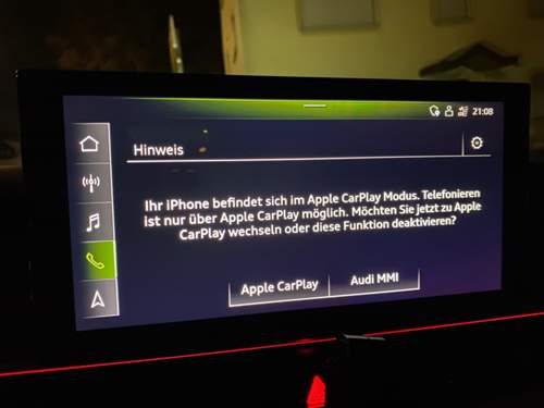

Ich habe mir schon den Wolf abgesucht. Gibt es eine EinstellungIst, dass CarPlay Fenster erscheint, wenn ich auf der Favoritenleiste im MMI auf den Hörer Symbol klicke (links, vertikal, die immer eingeblendet ist)?
Sobald ich in einem beliebigen Menü bin, z.B. Navi und kehre zum CarPlay zurück, blendet er mir diese bescheuerte Nachricht, so dass ich erneut mit „Apple CarPlay“ Button bestätigen muss (s. Anhang).
Allgemein ist mir das sehr oft aufgefallen, dass ich beim Audi alles 10 mal bestätigen muss. Paar Beispiele, die mir spontan einfallen:
1. wenn ich ins Auto mit meinem Schlüssel steige, wieso muss ich mich als Hauptnutzer mit „weiter“ bestätigen, wenn ich je schon die PIN ausgeschaltet habe? Welchen Mehrwert soll es haben?
2. Wenn ich ein Naviziel ansage „Navigiere mich zum …“, spuckt er mir eine Liste mit Ergebnissen aus und fragt welches ich haben möchte. Ich wähle eins aus und dann kommt schon wieder die doofe Frage „Ziel starten?“. Da bin ich schon am Glühen! Es fehlt noch anschließend ein erneutes „wollen Sie wirklich die Navigation starten“?
Das sind jetzt keine Probleme aber nervt unheimlich und trübt die Usability! Ich komme mir wie so ein Idiot vor, der im Leben nichts weisst und ständig 2 Mal nachgefragt werden muss!

Nein, das meine ich nicht. Ich bin mit CarPlay verbunden und nutze es auch in MMI. Wenn ich ins Radio Menü kurz wechsle und unmittelbar danach wieder zurück zum CarPlay, kommt diese Meldung. Genauso verhält sich mit MMI Hauptmenü, Navi, etc. Bei jedem Zurückkehren zum CarPlay über das „Hörer“ Icon, fragt er jedes mal nach.
Ist ja auch logisch. Mit dem Knopf „Telefon“ sagst du das Auto dass du im telefonmenu willst, obwohl du noch mit CarPlay verbunden bist.

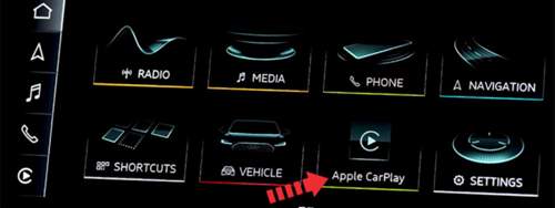

Du kannst das mmi parallel zu CarPlay nutzen, aber du solltest das Symbol von CarPlay (siehe Bild) festhalten und in die linke Leiste schieben (ein andere Knopf muss weichen), damit wechselt du unmittelbar wieder zurück in CarPlay.
Wooow, genau das was ich gebraucht hatte - Danke!! Ich wusste, dass ich die Kachel habe und dass sie sich nach belieben verschieben lässt aber nicht, dass sie auch auf Favoritenleiste gezogen werden kann. Das ist Cool Audi!!!
Hab gleich die (für mich) sinnlosen und nicht benutzte Kacheln rausgeschmissen!
P.S. finde es trotzdem nicht logisch. Man könnte auch den Fahrer aktiv fragen oder in den Einstellungen festlegen, dass man dauerhaft CarPlay nutzen möchte (es ersetzt sämtliche Funktionen vom Telefon). Nun aber mit Shortcuts auf der Fav-Leiste bin ich vollstes zufrieden!
