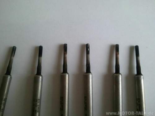

Hat leider keine Besserung gebracht. Ich habe alle 6 Kerzen getauscht und hier Bilder davon angehängt
Glühkerzen
es bringt ja auch nichts einfach teile auf verdacht zu tauschen! hast ja auch noch nichts von dem gemacht was ich geschrieben habe ...

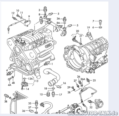

Themenstarteram 5. Dezember 2012 um 19:38
Noch eine Frage, hat der Audi A5 3.0 TDI
2 Stk. Kühlmitteltemperatursensoren??
siehe im Bild die Nr. 3
Explosionszeichnung-audi-kuehlmittelsensor
