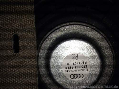

Hallo zusammen ich hab seid 1nem Monat festgestellt das meine Sound Qualität im A5 misserabel geworden ist und der ganze Bass weg ist.
Hier der Fehlerspeicher
Steuergerät-Teilenummer: 8T0 035 223 M HW: 8T0 035 223 C
Bauteil und/oder Version: DSP Prem H12 0280
Codierung: 020101
Betriebsnummer: WSC 12336 024 394758
VCID: 3873ABE31B538BC3
1 Fehler gefunden:
02247 - Subwoofer (R148/R157)
007 - Kurzschluss nach Masse
Freeze Frame:
Fehlerstatus: 01100111
Fehlerpriorität: 5
Fehlerhäufigkeit: 1
Verlernzähler: 52
Kilometerstand: 130029 km
Zeitangabe: 0
Datum: 2013.09.21
Zeit: 00:35:58
Freeze Frame:
Spannung: 11.90 V
Temperatur: 24.0°C
Temperatur: 32.0°C
Binärwert: 00000100
Ist nun der Subi kaputt oder ist es der Verstärker?
Kann man den Verstärker reparieren lassen?
Danke

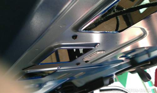

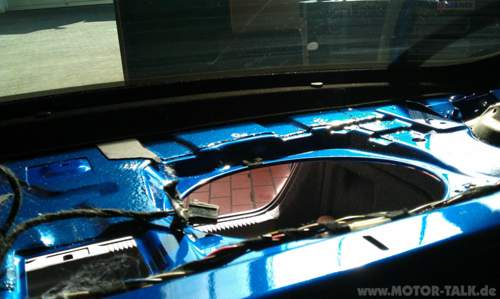

eher der Sub- alten ausbauen und austauschen
Blende oben muss dazu gelöst werden und ausgebaut werden- danach die schrauben von oben losdrehen und den lautsprecher nach oben rausheben

Da wirst du wohl den Woofer, ähm die Papptröte, verheizt haben. Wenns nur der Woofer ist, kannst du froh sein, denn meist reißt ein Kurzschluß auch die Endstufe in den sichern Tod.
Der verstärker leuchtet rot.
Scotty bist du sicher das es nur der subi ist? Das wäre für mich eine erleichterung da der verstärker wirklich recht viel kostet.
sicher nicht , aber es liegt nahe !
Leitungsfehler ist eigentlich auszuschließen
ok ich bestell mir mal am Montag einen neuen Subi. Ist es schwer die ablage abzumontieren?
was kostet der subi?
Schwer ist es nicht, aber zu 80% bricht die Abdeckung. DIe musst du dann auch bestellen 🙂 Kostet glaub ich auch an die 40€.
Wenn du eh schon die Abdeckungen abmontiert hast, kannst du die Ablage ja auch gleich dämmen
Ist die abdeckung geclips oder geschraubt? Wie löse ich sie am besten?
geclipst - vorsichtig von allen seiten nach oben weghebeln ...
Hat jemand die Teile nummer vom subi?
Ich hab gerade festgestellt. Das die boxen in den türen auch nicht mehr gehen. Ist das normal das wenn der subi nicht geht die auch nicht gehen.
Danke
Ist das auf dem bild der subi? Mein mechaniker meinte die teilenummer ist ein hochtöner und kein subi
