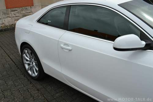

Hallo Männer,
ich bin grad etwas frustriert obwohl ich glücklich sein sollte. Hab eben auf Sommerräder gewechselt und hab in dem Zuge gleich auf der Hinterachse 20mm Spurplatten pro Seite montiert. Sind von H&R mit dem DRA-System. Die waren auch schon auf einem A5 montiert und eingetragen.
Jetzt war ich eben beim TÜV um die eintragen zu lassen da erzählt der mir ich müsse Bördeln oder Kunststoffverbreiterung dran machen. Die hintere Abdeckung vom Reifen passt nicht:confused:
Ich fahre die original FL-Felgen mit 8,5x19 ET32 mit 255-35/19.
Macht der seinen Job zu gut oder welche möglichkeiten hab ich nun die eingetragen zu bekommen?
Leute bitte helft mir:(

Wenn es bei dir nicht passt und gebördelt werden muss, dann ist dem so, da nützt es auch nichts das diese bei einem anderen A5 passen.
Das kommt vor durch die unterschiedlichen Achstolleranzen.
Halt bördeln oder Abdeckung anbringen, je nachdem was halt gefordert wird.
Kannst es auch an einer anderen Prüfstelle versuchen, aber wenn die Prüfung ordnungsgemäß erfolgte wird sich am Ergebnis nichts ändern.

...der gleiche Unsinn wurde mir beim TÜV auch erzählt. Sollte mein Auto komplett umbauen. Bin dann zur DEKRA und da wurde es ohne Probleme eingetragen und ich habe sogar die 255/35 ZR19 mit 9J /ET 33 felgen an Bord (s. Signatur);)
Hi Nesa,
ich habe hinten das DRA 20-mm System von H & R ohne Auflagen eingetragen bekommen.
Ich fahre 9x19 ET33 Rotor-Felgen mit 255er Reifen.
Anfangs wollte der Prüfer auch Bördeln etc. (steht ja auch so im Gutachten)
aber mein freundlicher Audi Service Händler (kann ich nur empfehlen)
konnte dem Prüfer überzeugen, daß es auch ohne geht....
und wie ?
Indem er den Wagen auf die Bühne genommen und die Reifen voll eingefedert hat.
Er vorne links und hinten rechts (und umgekehrt) etwas unter die Reifen gelegt
und dann Bühne runter....
Dann konnte der Prüfer erkennen,
daß auch im voll eingefederten Zustand nichts schleift und die Reifen auch immer ausreichend abgedeckt sind.
Ich hoffe ich konnte Die helfen.
Carsten

Danke erstmal für Eure Antworten. Ja ich war dabei. Der kam mit nem Kreidestift auf den Parkplatz und hat meinen Reifen angemalt. 30° noch vorne muss überdeckt sein und 50° nach hintne. So seine Erklärung. Von vorne wars ok nur hinten war eine Sackhaaresbreite von der ausgemalten Kreidestelle zu sehen. Ich hab nur das normale S-Line Fahrwerk drin.
Dann fahre ich wohl mal zur Dekra. Hoffe der mach mir keinen Strich durch die Rechnung da es ein alter Bekannter ist mit dem ich verstritten bin. Hmmmm....versuch mach klug

Nein, er ist mit mir und einem Stück Kreide raus zum Parkplatz und hat den Reifen hinten rechts angemalt und mir gezeigt welche Fläche abgedeckt sein muss. Mit diesen 30° nach vorn und 50° nach hinten. Und von hinten hat man halt 2mm wenn überhaupt noch von dem angemalten gesehen und demnach kann er es nicht eintragen. Also Bördeln oder solche Kunsstoffecken dran:rolleyes::confused:
