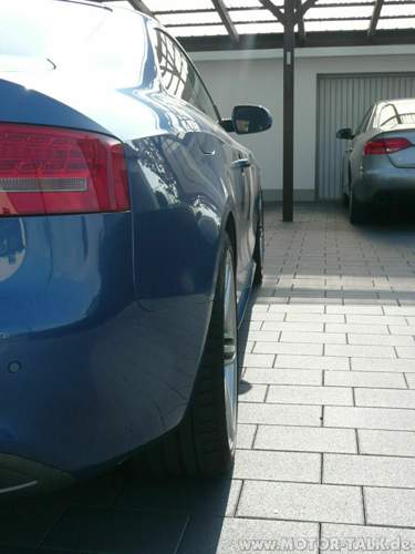

Hallo Frank,
hier die gewünschten Bilder mit 20mm hinten und 12mm vorne pro Rad.
Bei einer Felgengröße 9x19 ET33 und 255er Bereifung.
MfG
Stefan
P1040810
P1040811
P1040812

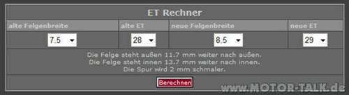

Dazu müsste man wissen welche Breite die Felge hat und wie hoch die ET ( Einpresstiefe ist )

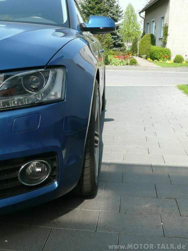

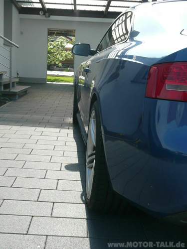

Habe heute zufällig meine Spurplatten bekommen und vorher-/nacher Bilder gemacht.
Also ich hätte am Anfang nicht gedacht das es soviel ausmacht, aber ich bin positiv überrascht ...für mein Geschmack nach sieht das schon viel besser aus, hat sich gelohnt 🙂
H&R 40 DRA auf der VA
H&R 50 DRA auf der HA
Bild1&2 war vorher.
mfg
