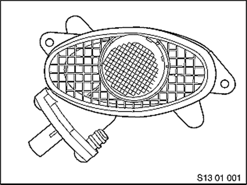

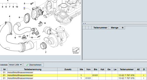

Die letzte Version des Luftmassenmessers,TN 13 62 7 787 076, ist an dem Schutzgitter zur Ablenkung der Schmutz- und Feuchtigkeitspartikel zu erkennen.
Diese Variante ist rückwirkend an allen E38, E39 und E46 mit M57-Motor sowie an allen E39 und E46 mit M47-Motor verbaubar, wenn zusammen mit dem Verbau der aktuelle Datenstand der DDE programmiert wird.
Wird die Programmierung nicht durchgeführt, werden im DDE-Steuergerät die Luftmengensignale fehlinterpretiert mit Auswirkung auf Motorleistung und Abgasverhalten.

Es war vorher schon die neuere Variante mit Schutzgitter und der Boschnummer ...527 in dem Auto verbaut.
Der Wechsel erfolgte 1:1 gegen Bosch mit identischer Nummer.
