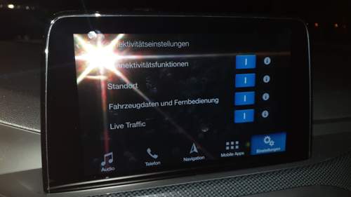

das Thema wurde zwar schonmal angerissen aber ich wollte in einem dedizierten Thrad nochmal fragen, ob jemand das Problem kennt oder eine Lösung hierfür hat:
In meinem Focus lassen sich seit Rücksetzen des Sync 3 auf Werkseinstellungen die Konnektivitätseinstellungen des eingebauten Modems (unter Einstellungen-->Fordpass) nicht mehr öffnen. Es taucht ein Fenster mit der Aufschrift "Bitte Warten" auf, welches bis in alle Ewigkeit geöffnet bleibt oder es kommt eine Meldung, das ein Problem vorliegt und ich den FordPartner kontaktieren soll. Auch wenn ich das "i" Informationssymbol rechts neben den Einstellungen anklicke, passiert einfach gar nichts. Begleiterscheinung dieses Problems ist, dass ich mein Auto nicht in der Fordpass-App aktivieren kann, da keine BEstätigungsmeldung im Sync 3 auftaucht.
Ich habe meiner Werkstatt das Problem geschildert und die haben den Wagen untersucht und konnten keine Fehlermeldung feststellen und haben jetzt irgendwie erstmal aufgegeben 🙁. Batterie abklemmen hat übrigens auch nix gebracht. Finde es auch merkwürdig, dass einige Einstellungen wie die gespeicherten Radiosender dabei erhalten bleiben. Gibt es eine Möglichkeit den Speicher des Sync 3 oder das verbaute Modem gefahrlos komplett zurückzusetzen?

Bei mir Seite heute verfügbar ohne was zu machen
Img-20190205-wa0000
Hi, bei mir wird es jetzt in der App auch angezeigt. Vermute wird im Auto dann auch funktionieren.
Na also. Geht doch. Hat sich also gelohnt.
Funktioniert bei mir seit heute. Ohne etwas gemacht zu haben.
Können weitere Kandidaten ihrerseits das auch bestätigen?
Bei mir ist alles beim Alten und es funktioniert NICHT.
Mmmhhh bei mir hat bis gestern alles funktioniert, plötzlich gibt es kein Live Traffic mehr, Konnektivitätseinstellungen, unter dem Punkt steht nichts mehr, Jemand eine Idee warum das so sein könnte?
