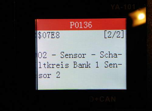

Ich fahre einen Opel Astra GTC, Baujahr 2005,125 PS, 1,8 Liter, Benziner. Vor 3 Wochen ist das Flexrohr am Hosenrohr(Abgasrohr) kaputt gegangen, wenn ich fuhr war es brutal laut, Flexrohr komplett gerissen! Bei Ebay bestellt (55€),zu einer Hobbywerkstatt, der Typ dort hat es gewechselt, altes runter, neues drauf. In diesem Rohr ist mittendrin ein Loch mit Gewinde, da ist eine Lambdasonde drin(wird reingeschraubt), am anderen Ende ein Stecker der in einem vorhandenen rein gesteckt wird! Die "alte" Lambdasonde konnten wir vom alten Rohr nicht raus schrauben, bombenfest. Der Typ hatte eine gebrauchte irgendwo rum liegen, die hatten wir dann benutzt, rein geschraubt. Nach 30 Minuten Fahrt ging die MKL an, ich hatte mal ein günstiges Diagnosegerät bei ebay gekauft(25€!),damit habe ich den Fehler ausgelesen (wenn das Gerät mir diesen tatsächlich richtig angezeigt hat?), Fehler gelöscht, weiter gefahren, Fehler kommt wieder und wieder und wieder nach dem jeweiligen löschen. Ich eine neue Lambdasonde bei ebay bestellt (kein original Opel, ne billige für 12€!),zurück zur Werkstatt, diese rein, Zeitaufwand 2 Minuten. Fehler gelöscht, kommt wieder andauernd. Anfänglich die ersten Tage hin und her, löschen, fahren, löschen, alles noch relativ ohne größere Probleme. Nun seit etwa 1 Woche wird es echt schlimm!!! Oft startet der Wagen schlecht, manchmal erst beim 2ten oder 3ten Versuch. Dann kann ich fahren, jedoch anfänglich nicht optimal. Oft aber auch geht beim 2ten Versuch den Motor zu starten gar nichts mehr, noch nicht mal ein Startgeräusch, keine Zündgeräusch, nichts. Wenn ich die Zündung quasi anlasse(ohne jegliches Geräusch leuchtet dann zumindest das Cockpit) erscheint nach wenigen Sekunden das Symbol wo ein Schraubenschlüssel abgebildet ist, bedeutet wohl das der Wagen in die Werkstatt soll? Und dieses blinkt kontinuierlich. Dann probiere ich es immer wieder, Zündung an aus, Schlüssel rein raus, Zentralveriegelung an aus. Nach vielen Versuchen startet der Motor wieder und ich kann fahren, auch nicht unbedingt perfekt aber zumindest fahren. Nun bin ich echt nervlich am Ende (!), vor 1 Woche meinen Job verloren, Geld knapp(etwas ist da!), in eine Werkstatt traue ich mich nicht, zuviele Abzocker. Was kann ich machen? An was kann es liegen? Bin auf dem Gebiet "Kfz" ein absoluter Laie.

Mit den Fehlercodes ist die Nach-KAT-Sonde gemeint.

Lambdasonden-Fehler können auch verschiedene Ursachen haben .
Hier durchlesen :
https://www.motor-talk.de/.../...angezeigt-trotz-wechsel-t6421301.html
Trotzdem zuerst Nach-KAT-Sonde neukaufen und Auspuff ab Krümmer muss 100 % dicht sein.
