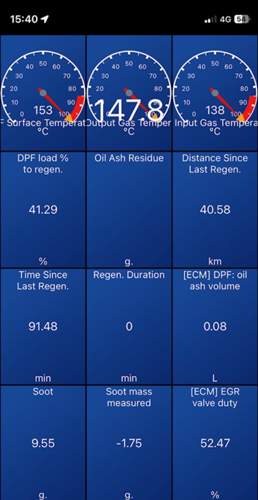

Das finde ich bei mir gar nicht.
Mit vollem Namen heißt das Signal:
Particulate Filter (DPF) Regeneration in progress (0 - no regeneration, 1 - passive regeneration, 2 - active regeneration)
Aber bei meine 2011 TDI gibt es auch kein "Oil Ash Residue" sondern nur "[ECM] DPF: oil ash volume"
wobei letzteres auf 80 ml steht.
Hast du danach mal gesucht, also über die "Lupe"?
Ist die Info richtig, dass es beim 2.0 TDI 175 ml werden dürfen ?
Ich hatte das mal auf irgendeiner Webseite gelesen, allerdings nicht konkret auf den Motor CCFH bezogen.
Das weiß ich nicht.
Können wir das mal vergleichen ?
Gerne, nur:
Was meinst du genau?
Welchen Wert/Sensor?
für "Oil Ash Residue" wird bei mir kein Wert angezeigt.
Das ist aber - meine ich - normal. Bei älteren Fahrzeugen wurde Volumen "ml" ausgerechnet, bei neueren eben Gewicht "g". Vielleicht kann das jemand bestätigen.

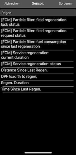

Ich habe dann mal nach "regen" gesucht (siehe Bild) . Da gibt es keinen "Regeneration in progress"-Status.
Vielleicht auch dem Motorjahrgang geschuldet.

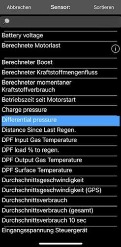

Und zuletzt:
Bei mir heißt der Parameter "Differential pressure". Also die Druckdifferenz zwischen DPF Ein- und Ausgang. Je voller der DPF (Ruß UND Ölasche) desdo höher der Wert.
Dieser Wert ist also logischerweise abhängig von Drehzahl/Abgasvolumenstrom
Oil Ash Residue
Suche "regen"
Also „oil ash volume“ kann ich mir zusätzlich anzeigen lassen (und es wird auch was angezeigt).
“Differential pressure” hab ich jetzt auch mal mit aufs Dashboard gelegt.
Ich werde das nächste Woche mal im Blick halten und dir meine Werte sagen.
Du hast die App auf deutsch laufen. Ich habe die Sprache bewusst auf englisch gelassen, weil da die Übersetzung am besten ist. 🙂 Deutsch ist so halb und halb übersetzt.
Dieser Regenerationsstatus ist zum Beispiel übersetzt und heißt „Partikelfilter (DPF) Regeneration läuft (0 keine Regeneration, 1 - passive Regeneration, 2 - aktive Regeneration)“. Aber, wenn er bei dir da wäre, hättest du ihn mit Suche nach „regen“ gefunden.
Interessant wäre evtl „service regeneration: status“ oder einer der anderen „Status“. Evtl sind die brauchbar?
https://www.motor-talk.de/.../...tor-nicht-heiss-ist-t7056340.html?...
In diesem Thread ist ein Screenshot der VAG DPF-App, die in diesem Zusammenhang auch gern erwähnt/genutzt wird.
Da sieht man, welche Sensoren dort zusammengestellt sind.
