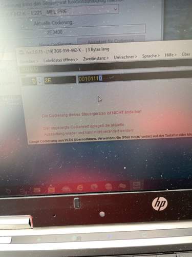

Du musst in die Codierung vom MuFu gehen und im Byte0 Bit0 aktivieren.
So, wie ich es verstehe, zeigt APK im Gateway nur Status der MuFu Codierung.
Ok probier ich morgen gleich.
Also stg19 byte 0 bit 0 haken setzen
Wenn das nicht hilft probier ich morgen nochmal den original lenkstock und hoffe das er mit dem neuen schleifring kompatibel ist.
Nein. Nicht im Gateway STG19.
MuFu ist ein Subsystem und kann separat Codiert werden. Die Codierung ist 3 Byte lang.
Du sollst im Byte0 Bit0 auf High setzen.

Alles klar. Seh ich mir an. Schonmal danke für die hilfe
Leider klappts nicht
Gibt es hier jemanden der mir mein Gateway anlernen (zwecks KS und so) kann?
