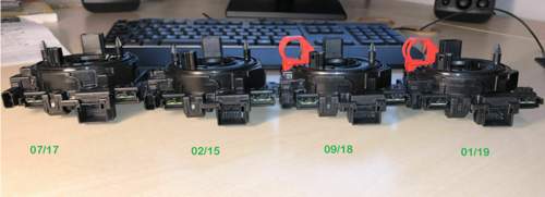

Ich habe jetzt noch weitere Steuergeräte erhalten. Alle mit der TN 5Q0 953 569 B.
Die Steckverbindungen sind alle gleich. Alle haben einen extra 2-poligen Stecker für den Airbag. Genau wie mein verbautes Stg 5Q0 953 569 A.
Die Steuergeräte haben folgende Baujahre:
1. 07/17
2. 02/15
3. 09/18
4. 01/19
Siehe Foto
Habe die neuen Stg (09/18 und 01/19), die ja alle nach 07/18 gebaut sind, angesteckt und ausprobiert. Kein Erfolg
