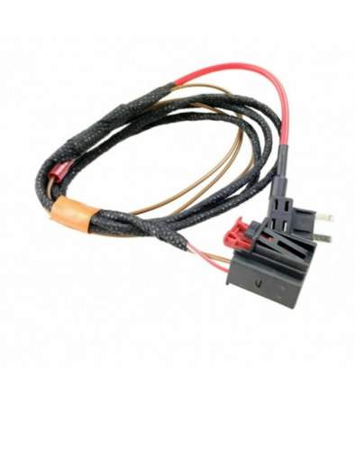

Wo ich am besten die Kabel bekomme? Sind die von Wibutec ok?
@Ciclismo schrieb am 18. November 2021 um 07:29:44 Uhr:
Selber machen? Kabel mit den richtigen Farben kann man kaufen. Stecker vom Freundlichen, ebay oder Deytrade. Wibutec ist nur ein (Wieder)Verkäufer. Ist entweder k-electronic oder Kufa..k. Sehr oft bekommen die es nicht korrekt auf die Reihe und Du mußt Fehlersuche betrieben (hier im Thread hatten wir das Problem schon).
Wäre das nicht das richtige kabel fürn passat b8 facelift 2020? Solte doch passen oder nicht ?
Ob FL oder vFl (eigentlich welches Lenksäulen Stg) sieht man da nicht. Aber mir gefällt schon diese "Dieb" Sicherung nicht. Machs gescheit. Es gibt extra einen Sicherungssteckplatz für die LRH.
Sehe ich auch so.
Lieber schön nach original Schaltplan mit original Farben. Mach auch später die Fehlersuche einfacher.

Zufällig wer ne liste was genau benötigt wird ? ( welche leitungen ? 0,35? , welcher stecker ,welche pins? )
Bei der Sicherung für LRH SC2 könnte es schwierig sein. Bei meinem war keine Klemme 30 Schiene im Sicherungskaste für diese vorhanden. Habe dann dafür freistehende SC4 genommen.
Steckergehäuse ist 5Q0972726. Hat bei VW 7,70€ gekostet.
Leitungsstärke nach Schaltplan ist 1qmm

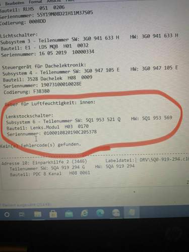

5Q1953569B ist ein LIN STG, daher hat andere SW Stände als CAN mit TN 5Q0.... Bei mir war SW 0170 drauf und HW23.
ich hatte in meinem vFL schon LIN STG gehabt. Wie ist es im VL, kann ich nicht sagen. Vermute auch eins mit LIN.
Kannst SC4 nehmen, falls frei ist.
Alles andere soll stimmen.
Die anderen Leitungen müssen noch umgepinnt werden. Die Belegung vom 16 zu 14 Poligem Stecker ist andere.

Hw03 Sw 0170
Muss das jetzt wieder der gleiche schleifring B mit den werten sein oder ists egal ?
