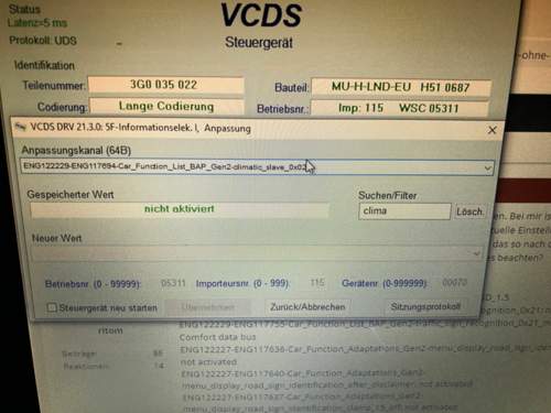

Ich habe vorhin noch ein wenig probiert und bin vermutlich auf die Lösung gestoßen:
Könnte es sein, dass nicht alle Klimabedienteile kompatibel mit dem Bedienteil für hinten sind?
Es war mir noch nicht aufgefallen, aber am Bedienteil hinten steht dauerhaft Off und ich kann auch nichts einstellen.
Weiterhin verschwindet der Fehler im 5F, wenn ich den APK (siehe Bild) deaktiviere. Scheint die Kommunikation mit dem Bedienteil hinten zu sein!?
APK KBT
Was steht bei dir in der Codierung von Klima STG 0008 beim Parameter:
[LN]_operating_unit_rear: [VN]_installed ?
Nicht zu finden, ich denke da liegt das Problem.
Muss ich am Wochenende mal mit dem originalen vergleichen.
Ja, die neuen kaufen laufen nicht mit HW01 hinten.
