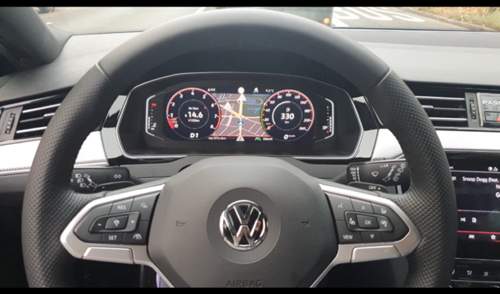

Die FL haben einen Knopf am Lenkrad… rechts oben. Im Klimamenü habe ich nichts.
Hab kein Knopf am Lenkrad, hab auch nicht das ,Touch’ bedienteil am Lenkrad.
Ich habe auch kein Touch Lenkrad…
