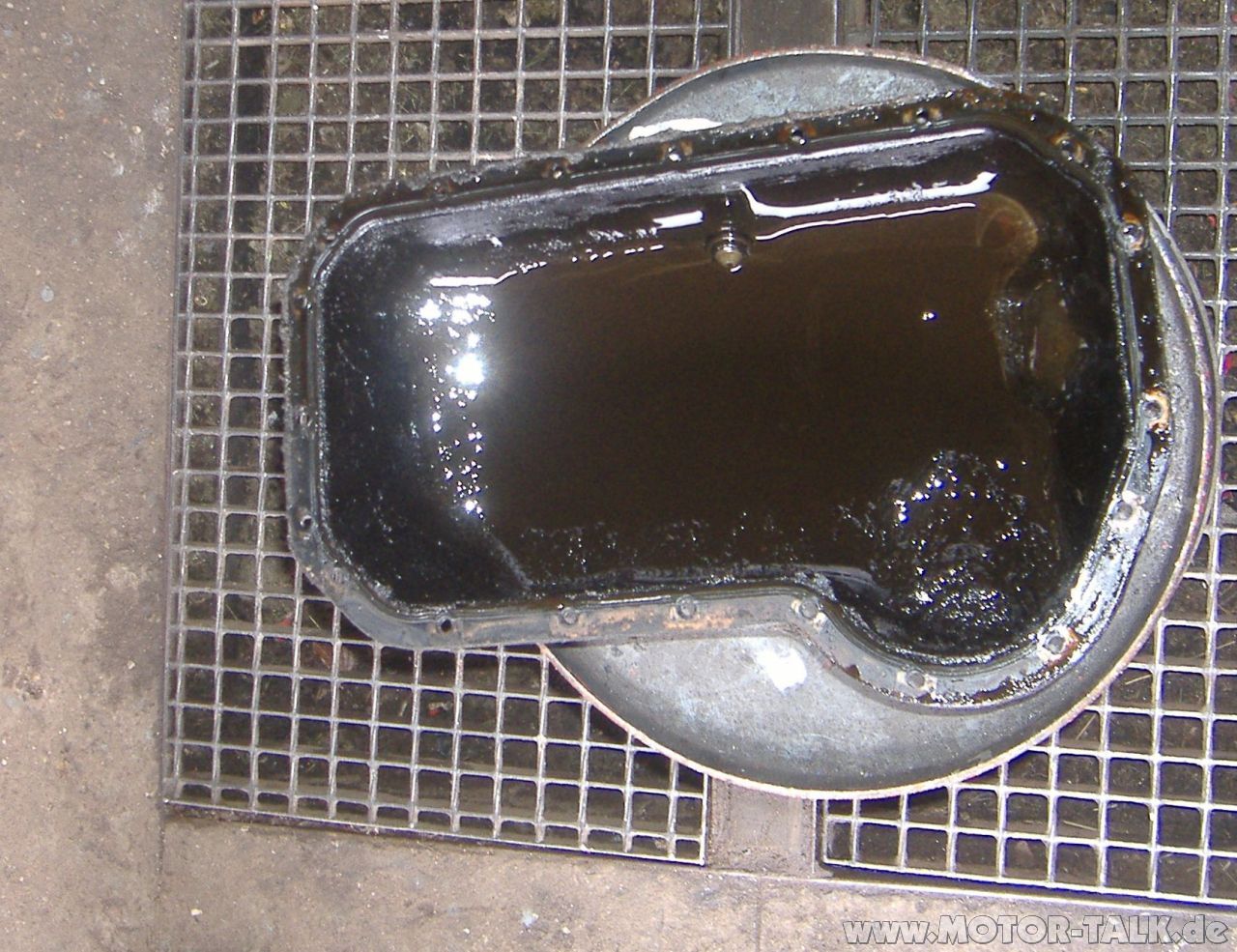

Vielleicht hat er Ablagerungen in der Ölwanne und in der Pumpe und saugt die immer wieder an?
Wir hatten den Fall neulich, war zwar bei einem Benziner, aber egal - der hatte im Stand gemessen guten Öldruck, nur manchmal während der Fahrt nicht - der Besitzer hatte auch auf kaputtes KI getippt, der Motor ist ihm dann mit gerade mal 140.000 kurz nach einem Ölwechsel verreckt.
Das Auto hatte wohl mal einen schlechten Vorbesitzer der nie Ölwechsel gemacht hat und immer nur Kurzstrecke gefahren ist, Ölkanäle halb zu und stellenweise 2cm Schlamm in der Wanne - richtig übel.
Wäre vielleicht mal einen Blick in die Ölwanne wert, und eine neue Ölpumpe kostet ja auch nicht die Welt...

An den Öldruckschaltern und unter dem Ventildeckel waren bei dem Motor mit der verschlammten Ölwanne keine Ablagerungen, die Ölwanne sah nach dem Motorschaden so aus:
http://data.motor-talk.de/.../golf-oelwanne-5116633386540406396.jpg
Knapp 500km nach dem letzten Ölwechsel hatte das frische Öl dann wohl genug Dreck gelöst das die Ölpumpe ganz dicht war, die Nockenwelle gefressen hat, blockierte und der Zahnriemen sich an der Kurbelwelle von seinen Zähnen verabschiedet hat. Dumm gelaufen...
