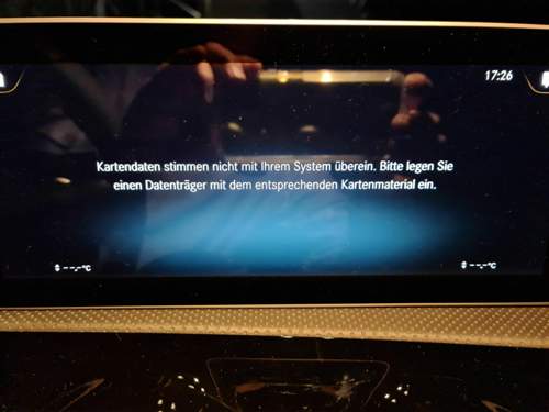

Habe heute während der Fahrt einen Totalabsturz des Navis erfahren müssen (siehe Bild). Alle anderen MBUx-Funktionen funktionieren problemlos. Systemneustart bzw. Rücksetzen auf Werkseinstellungen führte nicht zum Erfolg. Routeneingabe per Sprachbefehl funktioniert nicht, weil die gute Mercedes nach eigener Aussage keine Sprachdateien besitzt, die meine Befehle verstehen.
Hintergrund: FUP3, Aktualisieren der Karten auf Version 351 per Stick vor etwa einer Woche ohne Schwierigkeiten. Seitdem intensive Nutzung des Navis ohne Probleme.
Ein erneutes Aufspielen der 351er Daten ist nicht möglich, da "installierte Version neuer als die auf dem Stick".
Es sieht fast so aus, als ob die Navi-Funktion des MBUX zerschossen ist. Frage in die Runde: Teilt ihr meine Befürchtung, dass mein Freundlicher das System komplett neu aufsetzen muss? Oder habt ihr einen Tipp, was ich noch versuchen könnte?

@Joi2013 schrieb am 6. November 2021 um 17:47:27 Uhr:
Das kann man selber nur fixen, wenn noch nicht alle Regionen isntalliert sind. Leider die Krux in der Software: Nach einem Update wird nur ein einziges mal der "Aktiverungsvorgang" durchlaufen (und geht manchmal schief).Wenn die Karte schon drauf ist, läßt sich der Vorgang nicht wiederholen.
Ich spiele genrell nie mehr alle Regionen auf, um bei Problemen noch "einen Schuss" frei zu haben.
Die Werkstatt kann das beheben, indem sie alle Karten löschen.

Heute hatte ich mein Auto beim Händler und der Stick, den Mercedes geschickt hat, hat auch sofort funktioniert. Alles wieder okay.
Ein erneutes Aufspielen der 351er Daten ist nicht möglich, da "installierte Version neuer als die auf dem Stick". Es sieht fast so aus, als ob die Navi-Funktion des MBUX zerschossen ist.
Update: Vom Freundlichen wurden die Karten neu aufgespielt. Da außerhalb der Gewährleistung Kosten ca. € 35,-- mit einer 50 %igen Kulanz-Beteiligung seitens MB.
