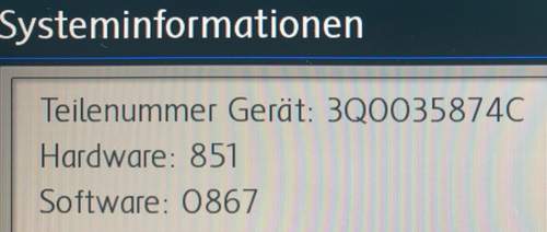

Jetzt habe ich auch mal die Daten ausgelesen.
VW Arteon BJ 05/2018
Hardware: 851
Software: 0867

Kein DAB Empfang BAYERN mit
VW Tiguan BJ 05/2018
Hardware: 851
Software: 0867
Radio database version 1.9.4 --- ist die vielleicht entscheident?
