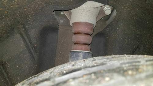

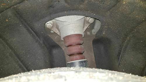

So ganz ist es bei mir doch nicht weg. Ich höre so eine art ein Plumps Geräusch. An den Stoßdämpfern sieht man es von außen nichts auffälliges. Werde wohl doch zum :-) fahren müssen.
20181002-075632-1
20181002-075649-1
Viel Erfolg beim Freundlichen... 😉
Aber halte uns auf dem Laufenden 🙂
@R2_D2 schrieb am 3. Oktober 2018 um 08:38:12 Uhr:
meinst Du bringt nichts dahin zufahren?
Naja, versuchen kannst Du es. Evtl. hast Du ja Glück. Aber erwarte nicht zu viel 😉
