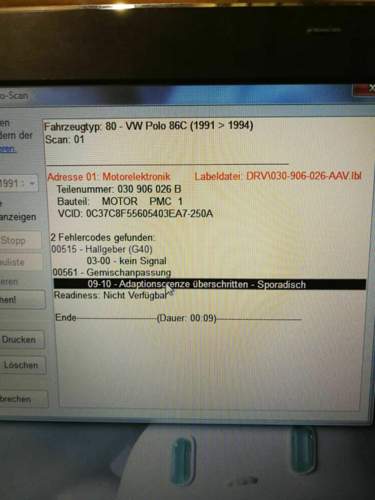

Habe gestern Abend nochmal Fehler mit vcds ausgelesen.

Könnte es denn sein das der Hallgeber einen weg hat, wie vcds es ansagt?
@Neotras schrieb am 25. Mai 2019 um 14:40:10 Uhr:
Habe alle schläuche auf Sicht kontrolliert und mal mit Bremsenreiniger alles abgesprüht.
Schläuche sitzen auch alle fest drauf.
Fehler 0561 Gemischanpassung, des heisst das neue Ansaugkrummerdichtung und Abgaskrummerdichtung neu gemacht werden müssen weil er da Falschluft zieht...
Nee der Hallgeber iss in ordnung und des zeigt der immer an wenn der Motor nicht läuft, des heisst wenn nur die Zündung an isss...

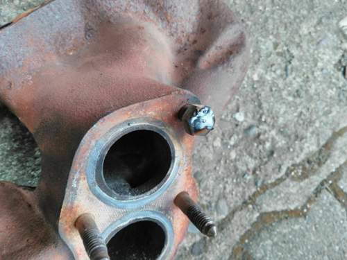

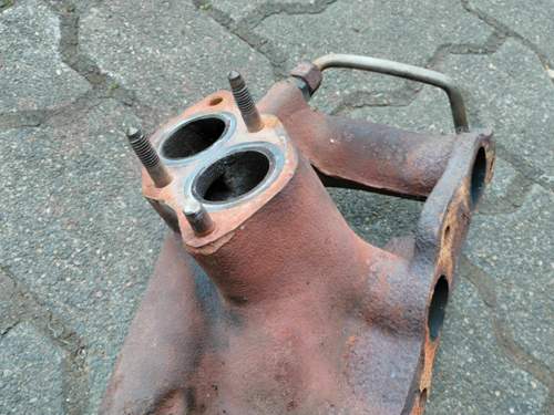

Okay, jetzt ist passiert was passieren musste. Beim lösen der Abgaskrümmer mutter ist das Gewinde samt mutter abgebrochen, irgendwelche tipps wie ich den Bolzen de rnoch knapp 2cm rausguckt rausgedreht bekomme?
Wenn du Schweißen kannst, eine Mutter dranschweißen? Vor dem Lösen mit Rostlöser behandeln und einwirken lassen.
N Schlitz reinflexen und mit nem Schraubendreher rausdrehen könnte eventuell auch klappen.
Rostlöser und lange einwirken lassen ist aber Pflicht.
Mir ist heute eingefallen, dass ich auch noch so einen Kandidaten mit abgerissenem Bolzen als Ersatzteil hatte. Hat einwandfrei funktioniert mit einer 8er Mutter drauf schweißen und anschließend abschrauben. Die Mutter habe ich zuerst mit dem Hammer drauf geklopft, bis sie fast bündig war.
Muss aber ehrlicherweise zugeben, dass der Bolzen nicht ganz so stark festgerostet war, wie ich gedacht hatte. Und ich habe mir auch nicht besonders viel Mühe beim Schweißen gegeben wie man sieht :-)

Wichtig issss halt das den abgebrochenen Bolzen rausbekommst, und immer einsprühen...
Ich habe mittlerweile eine Methode für mich zurecht gelegt mit der mir keine Schrauben mehr reißen. Krümmer Schrauben, egal ob Auto oder Motorrad erstmal einsprühen, warten und wieder einsprühen. Das ist wie von anderen bereits erwähnt das A und O . Viel Zeit nehmen. Beim lösen der Schraube zunächst weiter fest ziehen. Dann wie der einsprühen und dann vorsichtig lösen. Man kann gerade bei Krümmer Schrauben über das Werkzeug sehr gut fühlen ob durch den Rost, loser Rost im Gewinde ist. Langsam drehen, sehr langsam. Sobald Wiederstand zu spüren ist wie der festdrehen. dann wieder lösen. Das macht man so lange mit zwischensprühen bis man die Schraube fast von hand vom rostigen Bolzen bekommt.
Wenn eine Schraube "Endfest" aussieht und total vergammelt ist, heiß machenund abkühlen lassen.
Solche arbeiten brauchen immer viel Zeit. Hopp hopp ist der falsche Weg.
