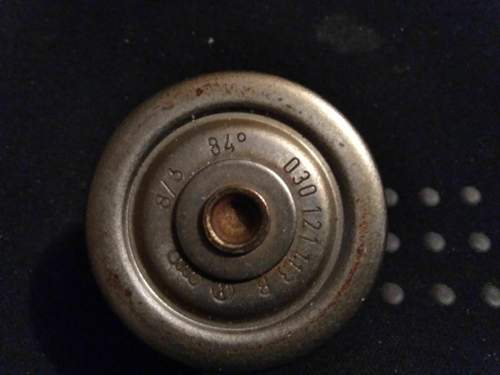

Des Thermostat habe ich bei ATU geholt 🙂
Die Thermostate vom 86c haben standardmäßig immer 87°
Das ist allerdings auch nur die Angabe, bei welcher Temperatur die vollständig öffnen.
Und ob jetzt bei 84, 87 oder 90° vollständig geöffnet wird.
Warm werden sollte das Kühlmittel und der Motor trotzdem und der Unterschied von der Dauer nicht allzu groß sein.

Nein Standardmässig sind des 84°Grad Thermostate die verbaut werden.
Und da ist die Gradzahl schon wichtig wann der öffnet, und jeh früher die Gradzahl iss öffnet der auch früher und der Motor braucht viel länger bis der überhaupt die Richtige Betriebstemperatur erreicht...
Hier des originale von Wähler 🙂
