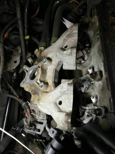

Hab den abgebrochenen Bolzen rausbekommen und die abgaskrümmerdichtung gewechselt. Leider ist das ruckeln immer noch nicht weg und die ansaugkrümmerdichtung kommt am Freitag dran. Hab die mal aufgeschraubt und die sah eigentlich noch gut aus.

Wechseln,am besten eine aus Metall
Habe grade die Lambdasonde gewechselt. Das ruckeln ist jetzt zu 90% weg. Ein wenig ruckelt er aber noch, bei Halbgas.
Klingt nach Falschluft.
@SteinOnkel schrieb am 6. Juni 2019 um 19:11:30 Uhr:
Jaaaap
Ich hoffe das es jetzt wirklich die ansaugkrümmerdichtung ist, sonst weiß ich echt nicht mehr wo der noch Falschluft ziehen sollte.
Besorg dir eine Party-Nebelmaschine und dann klemmst du die an den Schlauch vom BKV zur Bruecke. Danach noch einen Latex Handschuh ueber die Oeffnung der Drosselklappe stuelpen und auf den Knopf druecken. Wo Nebel rauskommst, isser undicht.
Mache ich seit Jahren so, alles andere ist der totale Murcks. Bremsenreiniger am heissen Motor herzumspruehen ist auch nicht ganz ungefaehrlich.
Gruss
Steiny

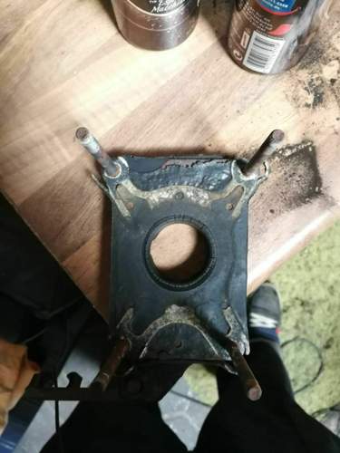

Habe die Falschluft gefunden mit der Nebelmaschine 🙂
Habe den Halter für den Vergaser gewechselt der sah nicht mehr ganz so frisch aus 🙂

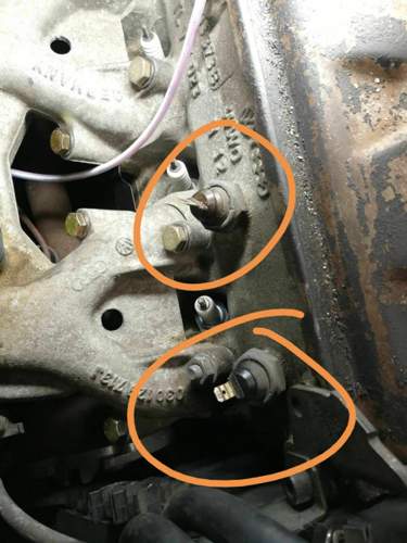

Und wie heißen die zwei Sensoren die eingekreist sind, die würde ich gerne auch neu haben?
Vielen Dank an alle die geholfen haben!!!!

Das sind die Öldruckschalter, und da müssen auch wieder die selben rein.
Die Teilenummern und wieviel Oldruck die haben müssen stehen drauf🙂
Sollte man die Wechseln oder machen die sich irgendwie bemerkbar, wenn die kaputt sind?
@Neotras schrieb am 9. Juni 2019 um 13:11:16 Uhr:
I'm Normalfall brauchst die nur wechseln wenn Öl aus den pins tritt oder wenn die Öldruckleuchte nicht ausgeht...
Glueckwunsch! Jetzt laeuft er also wieder hervorragend?
Der Vollstaendigkeit halber noch der Hinweis, dass der Motor keinen Vergaser hat.
