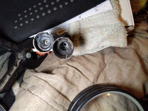

Ich habe meinen Polo 86c gt nach 10 Jahren Standzeit mal angeschmissen und er hört sich komisch an. Ich habe leider nicht viel Ahnung was dieses Geräusch verursacht? Vllt Ventile einstellen??

Welche Vorbereitungen hattest Du getroffen vor dem Start? Kerzen raus, einen Spritzer Öl in jedes Kerzenloch und Motor danach ohne Zündung durchgedreht. Davor frischen Ölwechsel inkl. Filter?
Klingt grundsätzlich nach Ventilen (Hydrostößel trocken). Wobei es auch so klingen kann, wenn Du einen Lagerschaden hast oder der der Auspuff an der Krümmerdichtung durchbläst.
Wenn du den einfach so angeworfen hast, kein Wunder.
Hört sich nach leeren Hydrostößeln an die nun tickern, weil sie über die Standzeit leer gelaufen sind.
Wenn der Motor einmal richtig Betriebstemperatur hat, füllen sich die Hydros mit Öl und geben Ruhe.
Um direkt die Hydros mit Öl zu füllen und diese nicht tickern, gibt es eine kleinen Trick.
Ziehst den Stecker vom Hallgeber ab und startest dann.
Da der Hallgeber kein Signal zum STG gibt, wird weder eingespritzt noch gezündet.
Aber durch das drehen des Anlassers wird nun Öldruck aufgebaut.
Wenn die rote Öldruckkontrolleuchte im Tacho aufhört zu blinken hat der Motor Öldruck aufgebaut und auch die Hydros haben sich mit Öl gefüllt.
Nun wieder den Stecker vom Hallgeber aufstecken und starten, nun sollte das tickern weg sein.

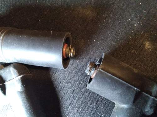

kann auch sein das die zündkabel / kerzenstecker / verteilerfinger und was da noch so im hochspannungsbereich ist nicht mehr so toll ist
paar neue zündkabel ne verteilekappe + finger sind da auch kein fehler

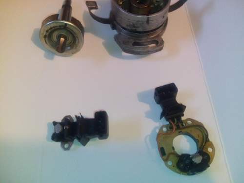

Wo finde ich denn den Hallgeber am AAV Motor?
@Neotras schrieb am 16. Februar 2019 um 22:44:38 Uhr:
im verteiler sitz der drinn
Mfg Kai
Hier der zerlegt Verteiler

So hab ihn warm laufen lassen und das mit dem Hallgeber abziehen gemacht, leider ist das Rasseln immer noch da 🙁
