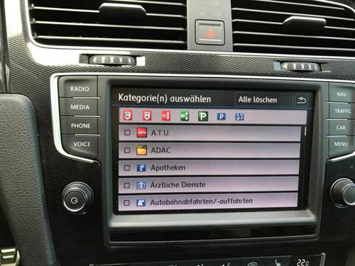

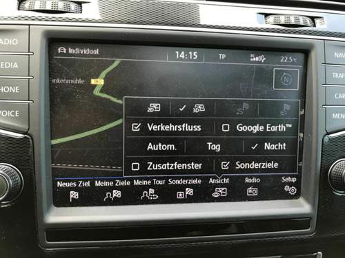

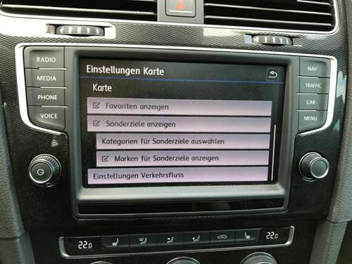

Hallo da draussen,
@rv112xy schrieb am 20. Mai 2017 um 19:19:28 Uhr:
Ich hab mir nun für mein Facelift DP die POI runtergeladen und erfolgreich auf dem DP importiert. Wähle ich nun die Blitzer usw. aus, werden sie mir jedoch weder im DP noch im AID angezeigt. Sowohl optisch als auch akustisch nicht.
Mache ich was falsch?
Ich habe dir zur Illustration mal ein paar Bilder angehängt. Für die visuelle Darstellung brauchst du meiner Meinung nach zwei Einstellungen. Einmal im Hauptmenu der Navigation über Ansicht und über Setup-Karte die zweite.
Gruss NdwMan
Hauptmenu - Ansicht
Setup-Karte
POI-Kategorien
