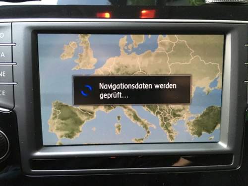

Aus eigener Erfahrung kann ich folgendes berichten, was bei mir immer klappt:
Die Karte wird gelesen und es wird angezeigt, dass ein Update vorhanden ist. Bei der Updatesuche tut sich aber nichts. Das System sucht und sucht immer weiter!
Jetzt die SD Karte (ich nehme immer den Slot 2) herausnehmen und wieder einsetzen.
Danach werden die Daten eingelesen. Sollte die Meldung "Aktualisierung abgeschlossen" stehen bleiben dann schalte ich die Zuendung aus, verriegel das Fahrzeug und warte 30 Sekunden. Dann Auto entriegeln, Zuendung ein. Ihr müsst drauf achten, dass das Radio komplett neustartet mit dem entsprechenden Bild (ich versuche es anzufügen). Danach sind die anzuzeigenden POIs noch unter "Sonderziele anzeigen" auszuwählen
Meldung Navi

Da neuerdings bei der Installation immer Probleme auftauchen (bei mir übrigens auch), werde ich diesmal verschiedene Versionen hochladen. Zuerst die beiden Dateien NUR für's Discover Pro, anschließend die beiden original von der VW-Seite erstellten ZIP's. Mit den originalen hat es bei mir erwartungsgemäß nicht funktioniert, d.h. es wurde zwar die Karte erkannt, aber es war keine Installation möglich. Vermutlich verursacht die metainfo2.txt im Hauptverzeichnis den Fehler. Deshalb habe ich die Daten aus dem Unterordner MIB2HIGH verwendet, mit denen es sofort funktionierte, und nun separat als ZIP erstellt.

ich hab´s nun endlich hinbekommen per SD-Card die Daten auf das DiscoverPro Gen 2 zu laden.
Der Tip von busfranz307 war goldrichtig. Ich habe nur den Inhalt des Ordners MIB2HIGH genommen und dann hat das Navi sofort die Daten übertragen
Danke nochmals.
