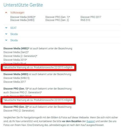

Danke für die Info. Ich konnte der Website aber nicht entnehmen, ob die vorgefertigten POIs dann einschließlich der akustischen Warnung sind. Hast du das mal ausprobiert, ob der Warnton dabei ist?
@Florian333 schrieb am 6. Juli 2018 um 15:31:26 Uhr:
Ausprobiert habe ich deren Download nicht direkt in meinem Discover Pro.
Aber zumindest deren Seite kann man die akustische Vorwarnung entnehmen.
(siehe beiliegendes Bild)
2018-07-06-165143
@pfaelzerwildsau: Deine Daten funktionieren in beiden VW´s perfekt! Hingegen bei den vorgefertigten SCDB Daten werden die Icons bei uns nicht angezeig, ob`s akustisch funktioniert kann ich erst nach dem testen sagen...
