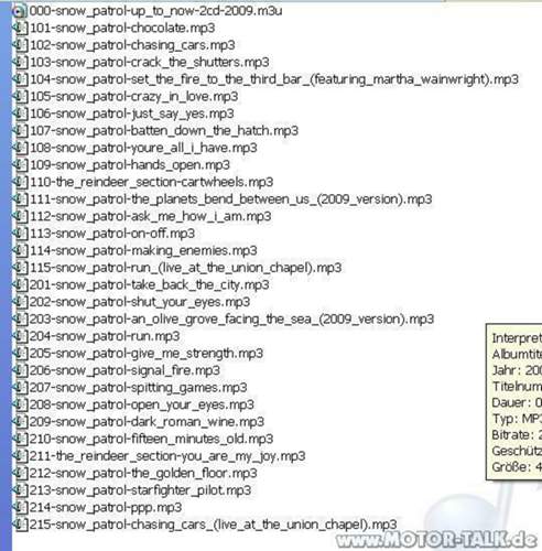

im Anhang ein Screenshot eines Ordners.
Bei mir sind die m3u´s immer im selben Ordner wie die Tracks und sie funzen.
Ob das so sein "muss" kann ich dir nicht sagen.
