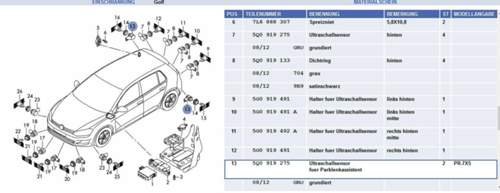

weiss jemand sicher welche PLA Sensoren hinten ganz aussen an den Radhausausschnitten eingebaut sind? Vorne sind es die 5Q0 919 297 A, die übrigen Sensoren für PDC sind die 5Q0 919 275.
Vielen Dank vorab :-)
20130418-184606-4702457957509766645
Hier mal eine Übersicht über die eingebauten Sensoren.
Die PLA Sensoren haben die Gleiche Nummer wie die PDC Sensoren, so wie ich das sehe.
Pla-sensoren
