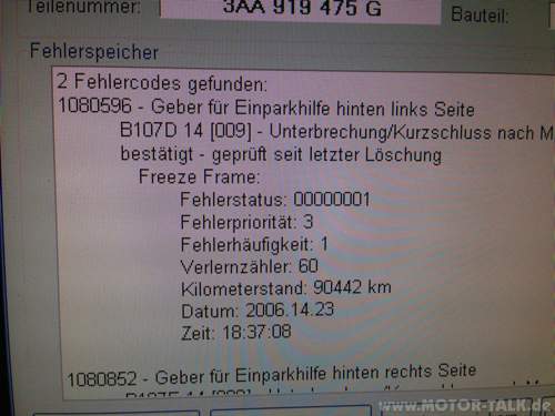

Den PLA 2.0 im B6 ans Laufen zu kriegen habe ich eigentlich bisher immer als "geht ohne B7 ABS nicht" abgetan. Einige haben es auch schon erfolglos probiert den Parklenkassistent 2.0 in einem B6 ans laufen zu kriegen. Spätestens ohne B7 ABS ist dies bislang immer kläglich an einer "Fehlenden Botschaft" gescheitert.

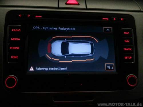

Ein anderer User und ich haben uns das Problem mal angesehen und sind bislang schon soweit, dass das PLA 2.0 Stg im B6 komplett fehlerfrei läuft (laut Fehlerspeicher!) Und auch das 360 Grad OPS läuft schon. Der PLA zuckt noch etwas aber noch ist ja nicht das letzte Wort gesprochen.
Aus "PLA 2.0 im B6 geht nicht" ist also schon "geht zu 50%" geworden 😁
Wir werden hier mal unseren Fortschritt festhalten. Soviel sei gesagt, der Erste Passat B6 mit 360 Grad OPS fährt bereits rum 😉

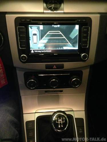

Klingt doch gut, die Anzeige brauch ich eh öfter, als den kleinen Mann der für mich einparkt 😁
Habe ich mir auch schon gedacht, Taster ausbauen und dann kann das fast schon so bleiben 😁
V1.0 2-3 mal genutzt in 2J, V1.5 in 1,5Jahren noch weniger 😁

So wie es aussieht ginge das mit jedem B6 ABS, das auch den alten PLA 1.0/1.5 kann. Sprich jeder B6 der den alten PLA hat könnte aufrüsten
Momentan aber nur mit Laptop auf dem Beifahrersitz. Sollte das mal wirklich zuverlässig laufen wird ein Mikrocontroller auf dem CAN sitzen und viel werkeln müssen.
Es ist also keine Codiersache, APK-Sache oder Umverdrahtungs-Sache!
Ach, so fing das mit dem 7N0 GW auch mal an und nun 😁
respekt torsten.
bin gespannt ob es 90% oder mehr wird.
Genau, so fangen alle Module und alle Projekte an. Wenn man den Laptop soweit hat das er alles richtig empfängt/sendet/übersetzt und das soweit funktioniert, dann weiß man ja was genau auf dem CAN passieren muss. Dann gehts im nächsten Schritt daran, dass ein Controller das autark machen muss denn sonst nützt es ja keinem.

Es ist ein B6. Als Beweis ist die Mittelkonsole mit auf dem Foto, die Uhr ist ja schon aus dem B7, aber an der Mittelkonsole kann man es sehen 🙂

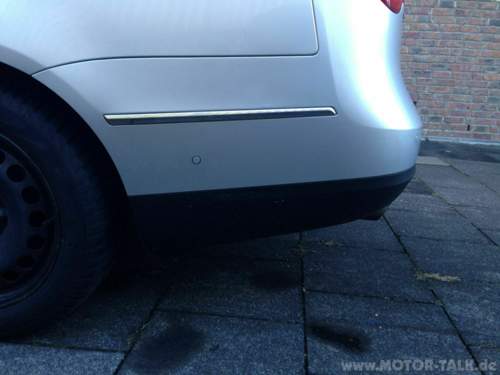

Die Hinteren Sensoren meckert er noch an, das darf er die bekommt er erst morgen 😉 Aber sonst ist es Fehlerfrei, ohne ABS"Fehlende Botschaft" Fehler 🙂
Und das schon ohne Laptop auf dem Beifahrersitz 😰
