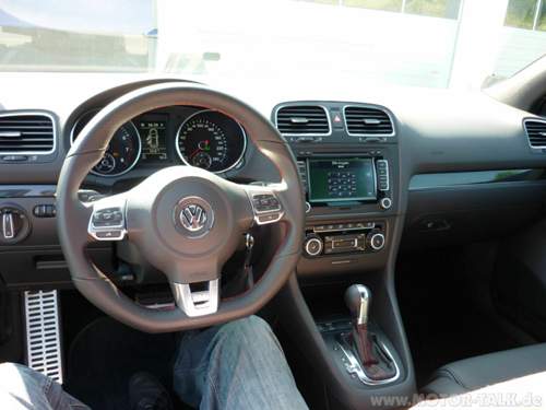

beim Verbinen des Handys über BT mit dem RNS kommt jedesmal die Abfrage der PIN. Im Manual steht, dass man nach Eingabe der PIN im RNS nicht OK sondern "Speichern" drücken muß um die ständige Nachfrage zu deaktivieren. Ich finde im RNS Tel Menü aber nur den Ziffernblock und die OK Taste. Kann mir jemand sagen, wie ich abspeichern kann?

Die Abfrage der PIN erscheint auch in der MFA angezeigt (sofort, wenn die FSE mit dem Telefon konnektiert). Mit den Lenkradtasten auf der rechten Seite (hoch und runter) die Zahlen anwählen und jeweils mit der mittleren Taste bestätigen. Wenn Du dann weitergehst mit der "unten" oder "oben" Taste (über die "0" - "9" hinweg), kommt
"OK" und "Speichern".
Habe ich auch gerade durch, in meinem alten Telefon war nicht die SIM gesperrt, nur das Telefon. Mit dem neuen Handy kam auf einmal jedesmal die PIN-Abfrage. Ich habe eine Woche gebraucht, das "Speichern" zu finden. Ist nirgends erklärt, ich habe gedacht ich bin zu doof, die Taste am Lenkrad oder am RNS510 zu finden, um die PIN zu bestätigen. Hab es dann immer am RNS510 gemacht, bis ich irgendwann mal die Eingebung hatte, über die Zahlen hinwegzuscrollen...

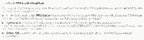

RTFM - da steht doch klar drin, daß man nur das MFL oder die (optionale) Premium Telefontastatur verwenden und "SPEICHERN" (nicht OK drücken) soll - vom RNS ist da nirgends die Rede, geht auch dafür nicht!

Wenn du den Pin eingibst nicht auf OK drücken, sonder einmal nach unten drücken und dann auf SPEICHERN =)
