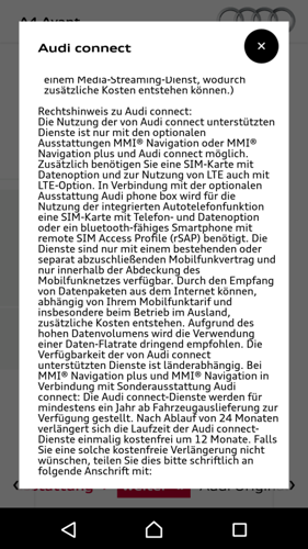

Wenn ich bei Audi selber Abfrage, steht bei Audi selber das mit Audi Connect Daten und Telefon unterstützt wird. Da ist das Handy egal.
Aber was du meinst, ist das die Geschichte mit der Außenantenne, das ist wirklich nur mit dieser Phone Box vorhanden.
Screenshot-2015-12-11-18-40-59
Naja, der Text läßt wieder viel Spielraum zu - da steht ja nur, das wenn man die Phonebox hat - und die voll nutzen will, das man dann eine SIM Karte braucht die auch Sprache überträgt - da steht nicht expliziet "keine Sprachübertragung ohne Phnoebox" - also vor Gericht würden die Texte nicht Standhalten wenn es Vertragsbestandteile wären :-)
Stimmt. Da steht das mit der Box. Zu schnell gelesen.
Ich habe nix gesagt. ;-)
