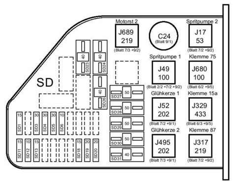

zu 3: das Motor-STG liefert diese Fehlermeldung, es gibt aber nur jeweils eine Leitung von jedem Lüfter zum STG. Das ist gleichzeitig auch die Steuerleitung, diese ist Null und geht erst dann auf Plus wenn die Stromversorgung vom Lüfter-STG (Sicherung SD12) auf Plus geht, jedenfalls bei dem den ich getestet habe.
Hier ist die gesuchte Gemeinsamkeit! Die Sicherung SD12 wird vom Relais J317 (219) versorgt. Das könnte natürlich auch kaputt sein. Bei meinem V10 gibt es noch ein zweites 219er Relais. Wenn das bei deinem auch so ist dann tausch doch beide einfach mal aus und schau was passiert. Das wäre die einfachste Möglichkeit!
Aber es ist wie immer sicher nicht so einfach. Für den Fall weiter im Text.
Richte dir ein Kabel her mit einer Sicherung dazwischen (Bild 1). Jetzt ziehst du die Sicherung SD20 die ist für den Scheibenwischer VR, für diesen Test nicht nötig. Das Kabel stecktst du nun in die beiden im Bild 2 bezeichneten Stellungen (damit wird der Relais-Kontakt überbrückt). Motor an, jetzt muß die Stellglieddiagnose gehen!
Wenn es wider Erwarten doch nicht geht dann hast du vielleicht irgendwo einen Kabelbruch. Zieh mal den oberen Lüfter-Stecker ab, an Pin1 und an Pin2 (Bild3 ) müssen +12V anliegen (wenn das Hilfskabel noch steckt).
Nun noch die Masseverbindungen (Bild 4) das ist die letzte Gemeinsamkeit. Die beiden mit A bezeichnetet Kabelösen, die sind rechts vorne in der Nähe vom LMM (VR10 Stecker abgeschnitten) und vom Sensor im Ausgleichsbehälter (VR9). Du kannst ja mal direkt vom Lüfter-Stecker Pin4 mit dem Ohmmeter gegen Masse messen.
In der Hoffnung das was dabei ist was dir hilft (denn langsam gehen mir die Ideen aus)

Das ist eine gute Idee, die Hauptversorgung ist Dauerplus (Sicherung SD27,SD28) die Versorgung ist inzwischen wohl gesichert.
Aber an der Sicherung SD12 sollte er beim Stellgliedtest die 12 V messen können (Motor an).

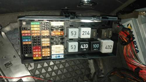

Bin wieder am Wagen,hab jetzt mal alle Sicherungen durch gemessen Wagen lief dabei haben alle ca13V
Ladestrom rechte Batterie 14,5V
Ladestrom linke Batterie 13,1V
Vorsicherungskasten über/neben der linken Batterie hab ich noch nicht reingeschaut
Die Stecker vom Lüfter Messe ich das dicke Rotekabel gegen Masse? Sorry für die Frage Elektrik ist nicht meins.
Gruß Günther
Respekt Günther
Hab jetzt an den Lüfterstecker Masse zu Masse durch gelassen Masse ist da.
Beide Stecker 12V gegen Masse Strom ist auch da.
Laufen immer nur Kurz Punktuell an
Werde jetzt mal das die Relais J317 in Augenschein nehmen.
