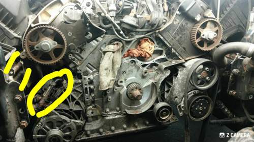

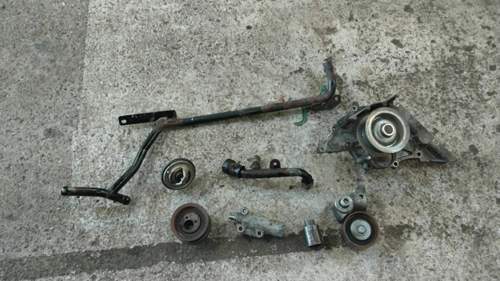

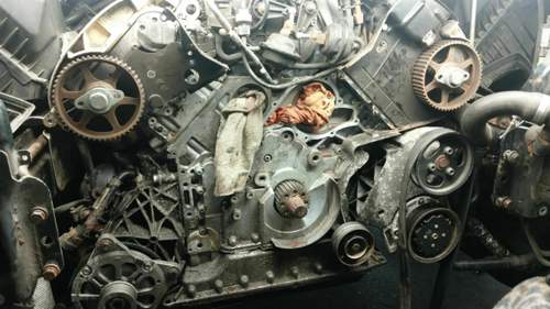

Wer noch von euch vorhat den Zahnriemen beim V8 zu machen,guckt vorher die Wasserrohre links neben den Motorblock an...sollten die schon recht verrostet sein macht die gleich mit neu😉
Hab jetzt für beide ca130,- bezahlt bei Tiedemann
Imag0998
Zcamera-20200314

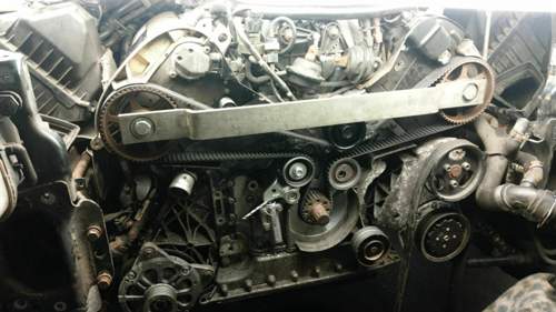

Hattet ihr schon mal Probleme mit einem neuen Schwinungsdämpfer?
Der Zahnriemen,Schwinungsdämpfer,Umlenk/Spannrolle sind neu gekommen.
Problem alles war gespannt/eingestellt,Wagen laufen lassen...Zahnriemenspannung noch mal kontrolliert Riemen voll locker...da wo der Schwinungsdämpfer gegendrückt war gar kein Spaltmaß mehr,der Arm lag komplett auf dem Dämpfer auf..
Wie kann das sein das der Dämpfer die Spannung nicht hält? Fehlproduktion bekommen?
Zahnriemensatz ist von Contitech
Falls einer die Teilenummer braucht für die Wasserrohre
Kl.Rohr 077121525C ca.45€
Gr.Rohr 3D0121065ET ca 85€
