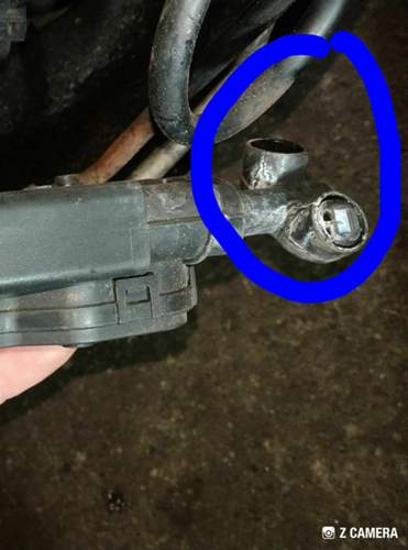

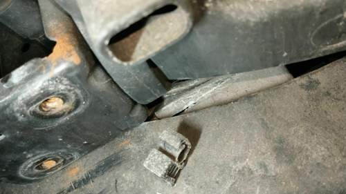

Hab heute schon bisschen angefangen die Stoßstange zu demontieren...da sind mir gleich 2 Sachen aufgefallen,die 1te wäre nicht so schlimm bei der 2ten jor kein Wunder warum der Fehler im Fehlerspeicher steht (Bremssteuergerät/Abstandswarner)
Frage wofür ist der kleine Spiegel 1tes Bild links in der Ecke?

Das ist das "Auge" vom Abstandhalter
Der Spiegel ist der Bestandteil des Radarsensors.
Aus Deiner Schreiberei werde ich nicht schlau, was Du mit 1. und 2. Sache meinst.

Aah okay,lass mich raten ohne dies würde der Abstandshalter nicht funktionieren?
Themenstarteram 12. März 2020 um 18:23
Die 1te Sache wäre nur die Waschdüse für die Scheinis
das ist DER Radarsensor! ohne diesen keine ACC

Da fehlt nur die eine Düse..
Nix schlimmes
Hätte ein Gebrauchten gefunden nur fehlt da das Auge (Spiegel) laut Verkäufer soll es Funktionieren.
Der kleine Spiegel ist für die Grundeinstellung des Radarsteuergerätes notwendig.
