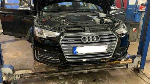

UPDATE:
Ein teures Unterfangen....
ich hab im Zuge dessen, gleich die Stostange gegen die eines sline getauscht... wusste nicht, dass nichtmal der Diffusor bzw. nichtmal die Lufteinlässe passen...
zu Audi gefahren 162€ geblecht und bis Montag warten ...
Zum Einbau der PDC kann ich sagen, kinderleicht - Stoßstange entsprechend YouTube Video runter machen - PDC anstecken (von der Stoßstange Beifahrerseite anfangen und bis zur Fahrer Seite nacheinander anstecken).
Für das Hauptkabel Fußraumverkleidung abmachen, und ein Loch beim hauptkabelstrang welches in den Motorraum geht, stechen und dann mit kabelbinder am hauptkabelstrang entlang verlegen
Die Kabelansteckung und das Codieren werde ich machen lassen, zu viel Angst am Can Bus zu arbeiten
Einbauzeit ca. 3 std als absoluter Laie

Ich hab’s soweit fertig gemacht, dass ich Montag die Stoßstange komplett fertig montieren kann und danach mir jemand suche, der es nur ansteckt und fertig codiert -
Verschraubungen wurden ja alle gelöst und liegt auch alles frei
Schade das du am a**** der Welt wohnst, sonst hätt ich es liebend gerne von dir alles machen lassen
Aber der reine Einbau war tatsächlich kein Hexenwerk

Freitag, 14 Uhr nach Feierabend ging es endlich an den Einbau, schon lange hatte ich es mir vor genommen, leider kam entweder das Geld oder die Zeit dazwischen.
Für beide (rfk und PDC) reine Einbau Zeit Bzw Verkleidungen demontieren und verlegen, ca. 5 Stunden.
Die Rückfahrkamera ist tatsächlich glaube ich der einfachere Teil, da es schon mehrmals vollzogen worden ist. Es gibt im Netz unzählige Anleitungen hierfür.
Bei den PDC vorne sieht es schon anders aus, wenig Informationen über den genauen Einbau aber theoretisch relativ simpel Bzw Selbsterklärend - es wird im Prinzip Fußraum demontiert sowie die Stoßstange. Vieles ist davon selbsterklärend.
Viele kabelbinder kamen zum Einsatz und zusätzlich Isolierband.
Dem reinen Laien (z.B. ich) würde ich es nicht empfehlen, da die Demontage teilweise etwas schwieriger ist und Clips echt mies sein können.
Ich habe nun alles soweit fertig & bin bislang mehr als zufrieden mit dem Ergebnis.
Die Stoßstange sieht um einiges besser aus, als die der Basis.
Eventuell kennt ja jemand zufälligerweise jemand in der Nähe von München, der sich an die Kabel traut Bzw am besten ein Elektro-Mechaniker und das schonmal gemacht hat. Alles ist noch demontiert

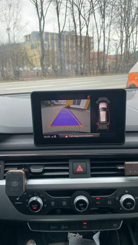

UPDATE, funktioniert alles.
Codierung und Ansteckung hab ich direkt über K-Electronics gemacht, teuer wie Sau 312€ - allerdings Garantie
Du hast mich mit dem Tipp bei Kleinanzeigen für die Rückfahrkamera zu schauen angefixt, aktuell finde ich die für ca. 190€ was 50% unter dem k-electronic Preis liegt und echt in Ordnung ist!
Werde mir wohl dort eine ergattern... Danke für den Hinweis !!!
Kamera muss allerdings in jedem Fall parameterisiert werden - lt Aussage von k-Electronics
parametriert😉

Zum Thema Rückfahrkamera habe ich mir im Kamera Thread hier folgenden Tipp geben lassen und kam heute an...
https://a.aliexpress.com/_uva2hL
Die ist auch schon parametisiert, wodurch man nur die Codierung mit VCDS oder OBDEleven durchführen muss.
Sobald das Wetter wieder besser wird baue ich diese selber ein!
Bei Youtube gibt es ein passendes Video, einfach nach „Retrofit Camera Audi A4 B9 - OBDEleven“ suchen.
