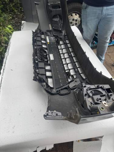

Jetzt hab ich in den nächsten 2 Monaten vor, meine Stoßstange (nur vorne, finde ich sieht man das nicht großartig) auf S-Line umzurüsten.
Stoßstange (muss noch Lackiert werden), Grill und Gitter unten habe ich schon. Stoßstange und Grill haben bereits die Löcher und bevor ich da Blenden einbaue...

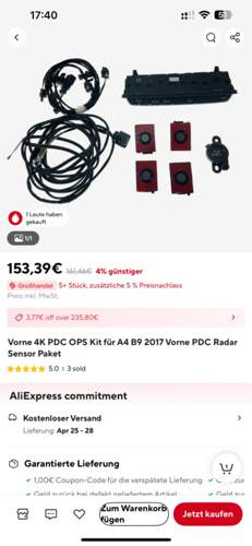

die "Koppelstelle" (original vorne links auf Höhe der Hupe) scheint vorhanden. Und original Farben sind es wohl auch, wenn ich das richtig erkannt hab'.
Grundsätzlich kann ich nix Negatives über die Kabelsätze bei Ali sagen, eher im Gegenteil: es werden original Steckverbindungen verwendet und die Kabelfarben entsprechen denen im SLP, so zumindest der Kabelsatz für mein SideAssist.
Manche schreiben, die Kontakte seien nicht sauber vercrimpt..., kann ich jetzt nicht sagen...

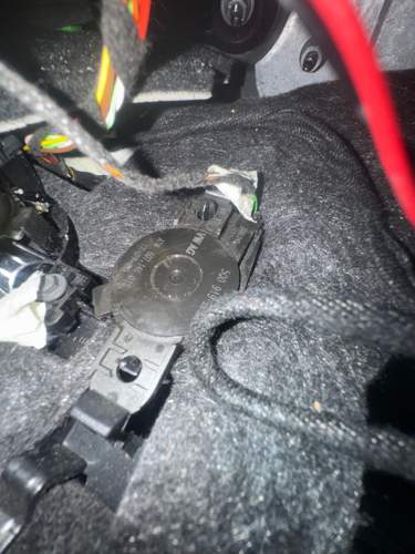

Ich habe es gekauft, habe dann festgestellt das die Drive select tasten kaum benutzbar waren.
Ich habe das teil dann ausgebaut und siehe foto, die federn sind irgendwie aus der Halterung rausgesprungen, heisst dass das der Vorbesitzer drive select nachgerüstet hat?
Naja ist nicht so wichtig aber ich habs jetzt wieder in Ordnung gebracht und die Tasten sind wieder bedienbar. Jedoch ist mir die eine weiße Led vom rechten drive select Knopf abgefallen, diese habe ich zwar gelötet habe dann festgestellt das ich bei dem linken gar keine LED habe.

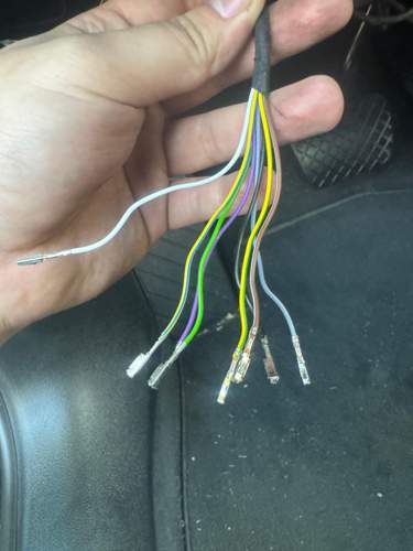

Ich baue gerade vordere Parksensoren in meinen A4 B9 nach – Stoßstange ab, loch gebohrt , gestanzt, Sensoren dran, Kabel bis zum Steuergerät gezogen. Eigentlich easy, aber jetzt häng ich fest:
Das Problem:
Laut Anleitung müssten bestimmte Stecker-Pins frei sein – bei mir stecken da aber schon Kabel (und die haben auch noch komplett andere Farben als in der Anleitung.
- Mein Auto hat irgendwie schon nen Piepser (vorne) verbaut, (die 2 kabel sind mit den farben richtig) (obwohl vorne nie Parksensoren drin waren)
- Die Pins, wo meine pdc sensoren hin sollen, sind schon mit anderen Kabeln blockiert..
Versteh ich nicht
- Warum sind die Pins belegt, wenn die Funktion nicht da ist?
- Kann ich die alten Kabel einfach rausziehen und meine dran? Oder macht das Ärger?
Hat jemand nen Plan oder war in der gleichen Situation? Bin grad echt verwirrt

Kurzes Update zum letzten Beitrag:
Ich hatte den falschen Stecker in der Hand deswegen waren die Pins auch belegt 😅

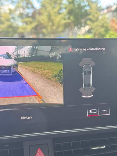

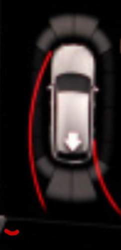

-Was mich jetzt wundert ist warum habe ich diese Roten Linien rechts in der Abbildung nicht was eigentlich kommt wenn man lenkt ?
Hatte ab Werk nur Hinten PDC (Rfk nachgerüstet)
Folgendes habe ich Codiert:

Muss dazu etwas anderes codiert werden?
