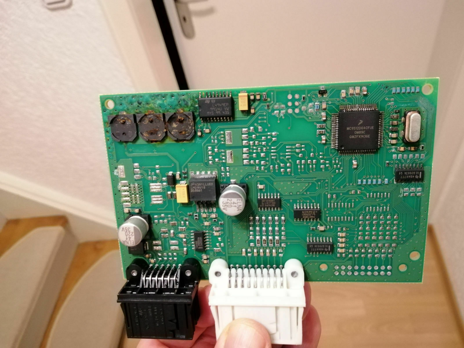

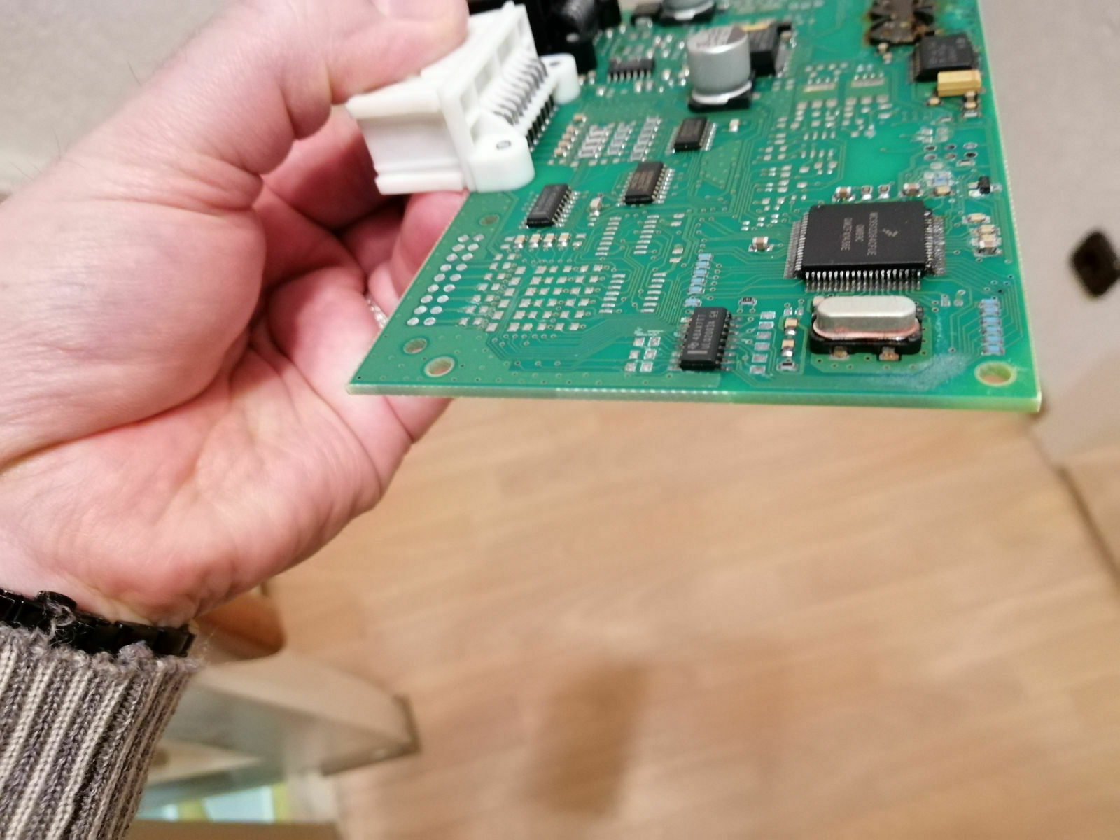

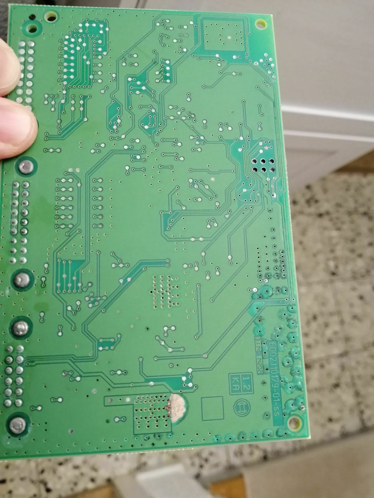

Hi Paule,
habe seit paar Tagen einen "neuen" 116i E87, EZ 10/2010 mit PDC hinten und da bei mir auch kein PDC angesprungen ist, hinten nachgeschaut...und ja, haben nur noch paar Fische gefehlt :/
Das Gerät ist echt hin - das muss ein sehr alter Schaden sein 🙁 die Box und Board ist zumindestens trocken aber die war mal schwer unter Wasser. Siehe Bilder.
Kann man da noch irgendwas tun? Ich hab normalerweise keine Angst an solche Platinen zu gehen und ja, aktuell liegt das Teil in nem Reinigungsbad - mehr mach ich da erstmal nicht dran.
In der Bucht gibt's unzählige PDC SGs aber welches könnte passen? die Teilenummer taucht nirgends auf 🙁
...ich schick dir mal ne PM 😉

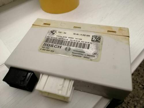

Jau.... Das sieht krass aus, habe aber schon schlimmeres gesehen 🙂
Die Teile Nr. ist übrigens die oben rechts 66 20 9 252 639.

Danke 😁 hier mal Bilder nach der ersten Reinigung - ich geh da immer erstmal mit Säuren und So ran - mechanisch eher selten.
Grüße,
Marcus

Warum dieser aufwand ?
Gibt doch genug PDC Steuergeräte gebraucht.
Kann man codieren und fertig.
Wasserschaden muss aber beseitigt werden.

Naja, zu meiner Teilenummer finde ich fast bis gar nichts in der Bucht z.B. ...oder zu horrendem Kurs. Passen denn auch PDCs anderer E87 einfach so bzw. lassen die sich auf meinen EZ10/2010 codieren?
Eine Reparatur wäre ein Versuch wert..wobei ich bei dem einen IC eher schwarz sehe :/
