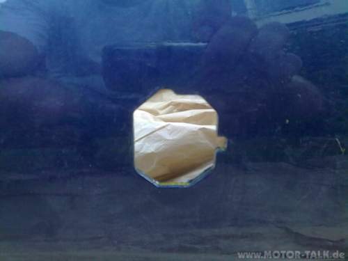

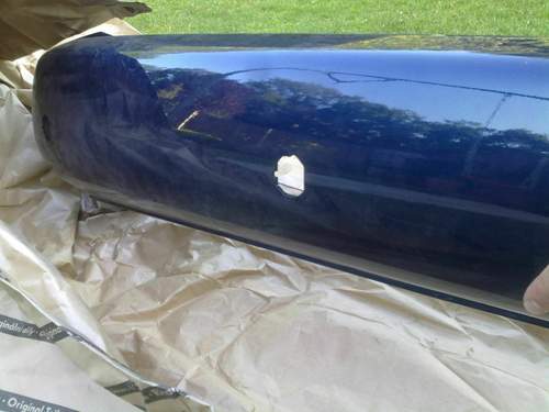

Hallo zusammen, habe eine lackierte Stoßstange für unseren Caddy bekommen, mit ausschnitt für die PDC. Soweit alles super, jedoch sind diese Löcher nicht rund?! Ist das richtig so, oder gibt´s da verschiedene Sensoren, und ich hab einfach die falschen (Bj 2006)?
Bräuchte ganz dringend eure Hilfe...
Danke!
24052011957
24052011958
Hallo Nachbar !
Ich hatte die Stossstange mal ab , um die AHK nachzurüsten .
Bei mir sind komischerweise noch eine Art Sockel wahrscheinlich um die PDC sensoren "gerade" auszurichten verbaut (ab Werk).
Ich meine die Bohrungen haben ähnlich ausgesehen .
Vielleicht ware die PDC´s bei dieser Stossstange nachgerüstet und nicht original ?
bis bald !😎
das mit dem "...Art Sockel..." wäre ja super, dann könnten die ja doch passen. Kommt mit nur grade etwas spanisch vor. Na ja, werde es dann morgen mal ausprobieren. Hoffentlich passen dies!!!
Danke schon mal!

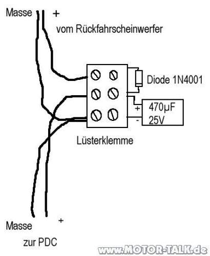

Habe am WE meine PDC (€ 30,-) von Conrad am hinteren Stoßfänger eingebaut. Die Höhe vom Boden ist bei ca. 42 cm in einer Linie mit dem Loch für die Abschleppöse, Abstand der Sensoren untereinander genau 40cm, Unterlegringe nicht verwendet. Die feste AHK wird nicht als Hindernis erkannt. Die Sensoren passten, ohne daß ich aus dem Metallträger etwas herausflexen mußte, nur der ganz rechte Sensor war grenzwertig. Von diesem habe ich an der Rückseite am rechten Rand ein wenig vom Plastikgehäuse weggefeilt (Achtung, kein Loch hineinfeilen!), dann passte auch dieser. Es wäre besser gewesen, den Abstand der äußeren Sensoren auf 39 cm zu verringern.
Im Stand hatte ich einen sauberen Piepston, aber wenn der Motor lief, war das Piepsen von einem Störgeräusch überlagert. Offensichtlich kamen Störungen über die Versorgungsleitung. Eine Diode und ein Kondensator (Elko) in der Stromzuführung brachten Abhilfe. Siehe Bild im Anhang.
Jetzt fehlt mir nur noch eine automatische Abschaltung bei Hängerbetrieb. In der 13pol. Dose gibt es keinen Schalter für die NSL, den ich dafür verwenden könnte. Pin 12 ist nicht bestückt, die Lösung mit dem Reed-Kontakt in der Dose ist mir zu fummelig und ein Austausch der Dose kommt auch nicht in Frage, da diese fest am Kabelbaum montiert ist. Zumindest habe ich keine Schraubklemmen gefunden.
Das AHK-Steuergerät hat einen unbenutzen Steckverbinder, kommt da evtl ein passendes Signal zur Hängererkennung raus?
