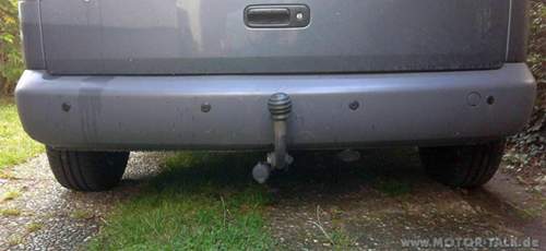

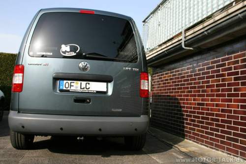

So seit heute auch stolzer Besitzer einer PDC am Caddy.
Mit Aufräumen und leere Autobatterie 4 Std. gebastelt.
Sch.. Can Bus musste ja auch die 12 Volt entkoppeln.
Habe ein Relais genommen.
Habe die Bauanleitung nicht so ernst genommen, funzt auch ob wohl eigentlich zu tief...Habe die gleiche wie NaviCacher nur tiefer montiert😛
Gefällt mir optisch besser.
Und funzt prima.
Und das funktioniert? Hast Du die Korrekturringe benutzt, damit sie mehr nach oben schielen?
Obwohl meine höher montiert sind, reagieren sie schon recht empfindlich auf Unebenheiten in der Fahrbahn, ich könnte mir vorstellen, daß das bei tieferer Montage grenzwertig wird.

Hallo Martin, ja ich habe die Ringe verbaut.
Keine Probleme momentan erkannt. Allerdings bin ich ja auch noch nicht
viel mit PDC gefahren.
Meine Frau sagt aber es passt. War heute in Deiner Heimat einkaufen.
Kann mir allerdings noch vorstellen die Sensoren noch grau zu machen.
