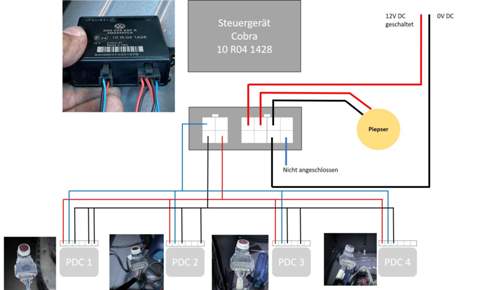

ich würde mich freuen, wenn mir jemand bei der Fehlersuche helfen kann und wie ich mich messtechnisch weitervoran testen kann.
Hintergrund:
Golf 7 BJ 2017
Nachträglich PDC hinten durch VW einbauen lassen
Hersteller Cobra (Votex?)
Typ Steuergerät 10 R-04 1428
Problem:
Keine Hinderniserkennung, kein Piepsen
Ich finde auch so gut wie keine Informationen zu dem von mir verbauten System.
Bisherige Fehlersuche:
12V DC liegen am Steuergerät an, wurde am Stecker direkt gemessen
Die PDC Sensoren können nicht mittels Finger oder Hörtest geprüft werden, da keine Reaktion
Pieper auch ohne Funktion
Gebrauchtes Ersatzsteuergerät bestellt - immer noch ohne Funktion, vlt ist es auch defekt?
neuer Piepser gekauft - ohne Funktion, kann ich diesen direkt mit 12V DC zum testen beaufschlagen?
Wie kann ich messtechnisch überprüfen, ob die PDC Sensoren richtig arbeiten?
- 3 Adern gehen aus dem Steuergerät und werden in einem "Kabelbaum" zusammengeführt.
- Müssen am Steuergerät ebenso 12V DC für die PDC Sensoren ausgegeben werden? Dort konnte ich keine Spannung messen.
- kann ich die PDC Sensoren einzeln Testen?
Wäre über weitere Tipps sehr dankbar.
Aktuell habe ich alle frei zugänglich.
Anbei ein Bild vom Aufbau, wobei ich aktuell nicht weiß, wie die Schwarz ader geführt wird, denke aber in Reihe.
Grüße Thomas
Aufbau PDC Golf Cobra 10 R-04 1428

Sorry, hatte den Plan im Eingangspost übersehen.
Den hast du erstellt, oder war der dabei?
Zwischen rot und schwarz (1 und 3 von links) sollten 12 oder evtl. auch 5V anliegen. Ist das so?
Wo ist denn das Rückwärtsgangsignal angeschlossen? Oder meinst du mit geschaltet, dass da nur 12V ist, wenn R eingelegt ist?
Durch die zwei rechten Pins wird dem Stg offensichtlich codiert, um welchen Einbauort es sich handelt.
Piepst er dann an den Orten unterschiedlich hoch?
Die Blaue Leitung scheint das Rückmeldesignal der Sensoren zu sein.
Aber wie das nun genau funzt? Müsste ich mehr drüber finden.

Den Plan habe ich erstellt und heute morgen nochmals messtechnisch (Durchgangsprüfung) überprüft… dieser stimmt
Genau die 12V liegen nur an wenn R eingelegt und Kofferraum verriegelt… wurde gemessen
Beim PDC müsste rot die Spannung sein und ich dachte vlt blau die Masse ?
Die schwarzen Adern sollten für die Codierung sein.
Was genau meinst du mit Ader 1 und Ader 3
an den Sensoren ist
1 rot +
2 blau Signal
3 schwarz Masse
5+6 Codierung der Position mittels Masse.
blau für + würde bei den Farben keiner nehmen!

Mess mal die Spannungsversorgung zu den Sensoren.
Steck einen rein, dann kannst du an den offenen Pins der abgezogenen Sensoren messen.

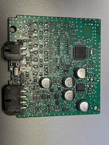

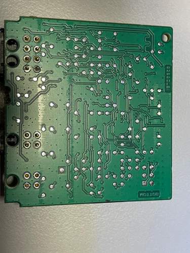

@groschi2
anbei die Bilder der Platine
Whatsapp-bild-2024-05-30-um-22-32-28-2ca566d7
Whatsapp-bild-2024-05-30-um-22-32-28-66730c27
Ja, ist schwierig. Mit den Photos sehe ich natürlich auch nicht so viel. Sind die Lötstellen der Anschlusspins alle wirklich ok? Bei dem Viererblock sieht ein Anschluss auf dem Foto nicht gut aus. Hast du die Spannungen auch direkt an der Platine gemessen? Nicht, dass bei den Steckverbindern noch was schief läuft? Manuell gemessen heißt, du hast 12V direkt an den Sensoren angeschlossen? Wenn ja, dann könnte man auch mal wagen die eingehenden 12V auf die ausgehenden 12V zu brücken.
