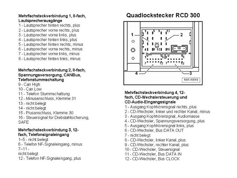

ich suche nach einer Möglichkeit, wie ich mein PDA an mein Radion (RCD 300) anschließen kann. Da ich keinen Wechsler, als auch keinen USB Anschluss im Passi habe, (RCD 300 ist die nichtmp3 Version) habe ich bis auf weiteres auch keine Möglichkeit MP3 zu hören.
Dieses Problem würde ich nun gerne über mein PDA lösen. Frage ist nur - wie???
Kann ich hier "einfach" einen Line In/Aux Adapter an das RCD300 anschließen, und dann an an den Adapter mein PDA?
Hat das RCD 300 überhaupt einen Aux Eingang?

Ja, das RCD300 hat einen Aux In Eingang, an den entweder der VW CD Wechsler oder eine Aux In Buchse angeschlossen werden kann.
Guckst Du hier

Wieso eigentlich ins Handschuhfach? Meine serienmäßige AUX In Buchse ist in der Box unter der MAL, halte ich für viel praktischer, siehe Bild.

der Nachteil dieser ganzen  MP3 Nachrüstlösungen ist die eigentlich "nicht vorhandene" komfortable Navigationsmöglichkeit durch die MP3 Files. Wer weis schon welcher Titel sich hinter CD 5 Track 65 verbirgt. Ergo ist die PDA Lösung nicht so abwegig, zumal ich da noch die Navigation mit einbinden kann. ich hab das mit einem LOOX realisiert. Zwar an einem anderen Radio, das speilt aber keine Rolle. Für das RCD braucht man das Aux Interface 1218 von Dietz o.Ä. anbietern. Kosten ab 60 €.
