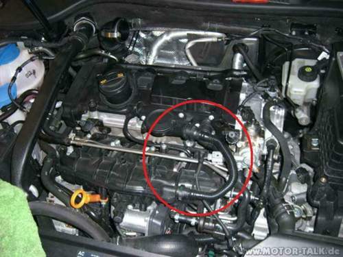

Wie die Motorabdeckung abgeht wusste ich schon vorher, das habe ich auch schon gemacht, aber danke trotzdem. Mich interessiert der Austausch des PCV durch das PCV Fix. Muss man da nicht irgend ein Schlauch anders verlegt werden? Ich hab mal nen Bild reingemacht, so sollte es in der Serie aussehen.

So hier sind die Bilder.
1. Bild: Brücke abgebaut.
2. Bild: PCV-Fix drangeschraubt, Schlauch angestöpselt. Unten die Abdeckung draufgeschraubt.
Hoffe das passt so? Ein mega-Unterschied hab ich nach der Test-Fahrt nicht bemerkt...naja war ja auch wie gesagt nur präventiv.
Gruss Marc
PS: Hält der Schlauch oben oder muss man noch ne Manschette drüber schrauben?
