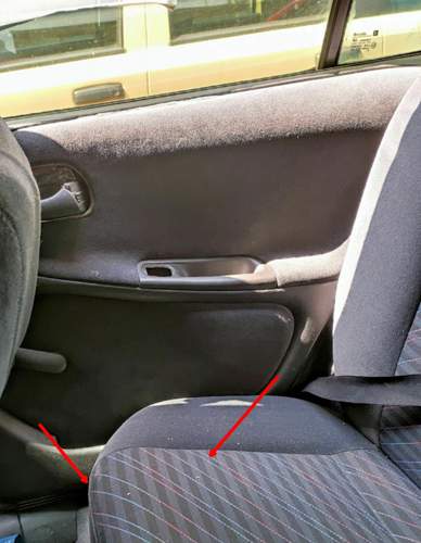

Ich hab eben versucht anzufangen die hinteren Türpappen zu entfernen aber irgendwo hapert es noch.
Die beiden unteren Schrauben die Fensterkurbel und den Pin habe ich abgeschraubt und da wo ich konnte kräftig an der Pappe gezogen, also in Richtiung Innenraum.
Man hat mehrfach gehört ,daß ein paar Clipse rausgesprungen sind aber irgendwio klemmt es noch...ist auch nicht einfach, da ja irgendwo immer etwas im Weg ist.
Habe ich irgend eine Sschraube übersehen?
Ich finde keine Stelle wo noch eine sein könnte.
Auf dem Foto habe ich markiert welche beiden Schrauben ich entfernt habe....zumindest da wo sie ungefähr sitzen.

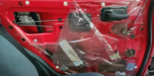

Soo, ich hab die Schrauben gefunden.
Man muß die Griffmulde heraus hebeln und dann liegen die letzten beiden Schrauben frei.
Jetzt habe ich die Türverkleidung abgebaut aber komme nicht weiter bzw weiß nicht was ich nun machen kann bzw muß um die Türen aufzubekommen.
Img-20210501
Img-20210501
Img-20210501
Bin dahinter gekommen wie es geht....die Plastikverkleidung vom Schloß kann man mit viel friemelei entfernen und dann muß man den Plasikbögel wo der Stellmotor eingehakt ist hoch drücken um das Gestänge auszuhaken.
Wenn ich das (und das mit der Türverkleidung) gewußt hätte wäre ich schon vor Tagen weiter gewesen....?jetzt kann ich schonmal beide hinteren Türen normal öffnen ohne ZV

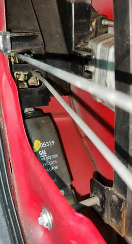

@mhdot
Ich hab mal den linken hinteren Stellmotor ausgebaut...da sah man ,daß der Doppellock geschlossen ist.
Danach habe ich beim Stellmotor direkt masse (mit Kabel von der Autobatterie)auf schwarz/blau und gleichzeitig schwarz/gelb gegeben.
Dann hab ich ganz kurz 12V auf rot/gelb gegeben und es machte "klack"....der Doppellock hat sich an dem Stellmotor gelöst, so daß ich jetzt den Haken am Stellmotor per Finger hoch und runter bewegen kann.....
Jetzt frag ich mich, ob der Stellmotor wirklich hinüber ist oder ob der Fehler doch woanders liegen könnte.
