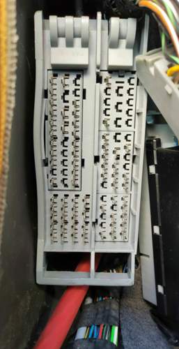

Ich habe jetzt auf der Fahrerseite die Schwellerverkleidung entfernt und die beiden Stecker (ein schmaleren und ein etwas breiteren) frei gelegt.
Welcher Pin davon ist Nr. 53 , also sw/bl für den Doppellock?
Hier der breitere Stecker oder befindet sich 53 an dem schmaleren Stecker?
Muß ich Pin 53 auf Minus legen wenn die Stecker getrennt sind oder soll ich sie wieder zusammen stecken?
Falls ich brücken muß wenn die Stecker los sind...an welchem der Teile brücke ich dann? Stecker den ich in der Hand habe oder das noch angebaute Teil?

Irgendwie stimmt etwas mit der Belegung nicht wenn ich es richtig sehe.
Laut dem Plan wäre das der schmalere Stecker aber da ist bei mir der Pin 53 frei.
Ich hab eben mal Fotos von beiden Seiten des schmalen Steckers gemacht...der Opel macht mich noch Wahnsinnig...
Und hier sieht man auch, daß da kein Pin eingesteckt ist
Evtl ist das ja wirklich nur für die DWA (die ich nicht habe) und hat nichts mit dem Doppellock zu tun?
In einem anderen Forum hat jemand die Kabelfarben und Nummern von einem 96er Astra gepostet....wenn ich das mit meinem Stecker vergleiche, fehlen bei mir sämtliche Pinne wo DWA steht.
Das erhärtet den Verdacht, daß 53 evtl nichts mit dem Doppellock zu tun hat und laut der Auflistung gar kein Kabel etwas mit dem Doppellock zu tun hat.
Dann ist die Frage...wo führt das blöde Kabel hin bzw wo ist dafür der Stecker?

Puhhh, na da hast du ja wirklich ein mittelschweres ZV Problem. 😉 Also erstmal, das die Fahrertür beim Astra trotzdem schließt und öffnet ist normal, da der Doppellock in der Fahrertür rein mechanisch funktioniert.
Der Taster am Fahrertürschloss schliesst Schwarzblau dauerhaft zu Rotgelb bei eingeschaltetem Doppellock, dadurch bekommen die anderen Stellmotoren den Impuls zum Doppellock aktivieren über Schwarzblau vom Steuergerät und bleiben so lange im verriegelten Zustand bis Schwarzblau wieder auf Masse (Braun) geschaltet wird.
Ein Mikroschalter in den anderen Stellmotoren schaltet dazu im verschlossenen Zustand den Pin der normalerweise an Schwarzgelb liegt vom Motor auf Schwarzblau um.
Schwarzrot ist immer direkt mit dem Motor im Stellmotor verbunden.
Wie bekommt man nun also einen voll verschlossenen Stellmotor in dem der Mikroschalter wahrscheinlich schon nicht mehr ganz intakt ist wieder auf?
Schwarzrot wird beim Öffnen der ZV mit +12V belegt vom Steuergerät, Schwarzgelb mit Masse. Schaltet nun also der Mikroschalter in der Fahrertür nicht mehr sauber die Masse auf Schwarzblau durch, muss man dafür sorgen, dass man Masse auf Schwarzblau bekommt.
Was würde ich jetzt tun? ZV Steuergerät abklemmen, Schwarzblaues Kabel auf der Beifahrerseite suchen (liegt weiter unten in dem Kabelstrang rum), Schwarzblau anschneiden und mit Masse von einem ordentlichen Massepunkt belegen. Auf Schwarzrot einen kurzen Impuls von +12V (direkt von der Batterie oder von Rot am ZV Stecker Pin9) geben. Die Türen sollten nun öffnen.
Will man die ZV komplett wiederherstellen, heisst es ZV Steuergerät prüfen (Relaiskontakte könnten nicht mehr gut sein, sonst sind die Kieker Dinger unkaputtbar, eigentlich). Sämtliche Mikroschalter in den Stellmotoren prüfen, austauschen, etc.
Mikroschalter in der Fahrertür prüfen. Massepunkt prüfen (Braun zum Mikroschalter).
Soweit erstmal...

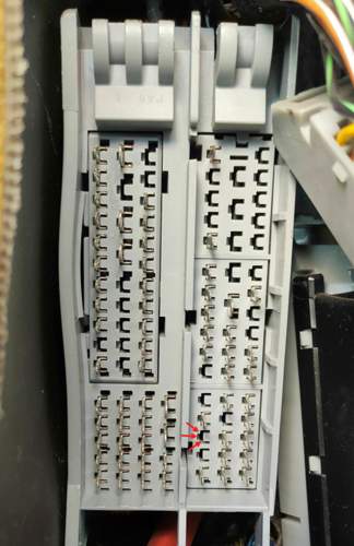

Ich wurde hellhörig weil Du schreibst, ich soll das sw/bl Kabel auf der Beifahrerseite mit Masse brücken soll.....weißt Du zufällig wo ich dieses Kabel finden kann?
Ich hatte gelesen, daß es sich auch an dem 95 poligen (X6?) Stecker (Fahrerseite, siehe Fotos) befinden soll...den habe ich gestern frei gelegt aber das Kabel dort nicht gefunden.
Kann es evtl dieses Kabel im roten Kreis sein?
Nein, da liegt es nicht mit an. Das geht direkt von der Fahrertür im Baum zu den Türen. Auf der Beifahrerseite läuft es unterhalb des ZV Steuergeräts mit lang zu den Türen. Quasi einfach vom ZV Steuergerät Stecker das Kabel nach unten verfolgen bis es auf viele andere Kabel stösst, dort ist das Schwarzblaue dann wiederzufinden. Das auf deinem Bild sollte passen. 🙂
Zusätzlich zum Schwarzblauen auf Masse solltest du auch das Schwarzgelbe auf Masse(!) legen, habe ich eben vergessen, sorry. Dann Schwarzrot Impulsartig mit +12V beaufschlagen. Reagieren die Motoren hier schon gar nicht mehr, dann sind die Mikroschalter schon komplett hin in den Stellmotoren und ein mechanischer Ausbau unter erschwerten Bedingungen ist nötig.
