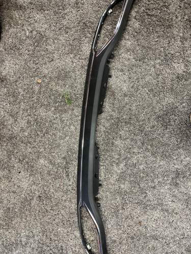

Nun habe ich mir für die Heckstossstange im GTC einen Mopf Diffusor mit der Teilenummer A2058859500 99 gekauft.
mit hat 4 PDC Aussparungen.

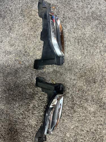

Danach habe ich mir folgende Auspuffblenden gekauft
A2058850356 & A2058850456
Leider habe ich da wohl falsch recherchiert. Diese passen leider nicht, da Sie wohl für die AMG Stoßstange zu sein scheinen.

ich habe wie oben beschrieben einen S205 Avantgarde 220d Vormopf und wollte, da mir der geschlossene Diffusor mit der Chromspange nicht gefällt, (Bild1) ausgetauscht werden gegen (Bild2) A2058859500.
Da das Endrohr des Diesels nur auf der Fahrerseite vorhanden ist und gebogen nach unten verläuft wollte ich an diese Stelle ein paar Blenden einsetzten. A2058850356 & A2058850456 (Bild 3+4)
Diese scheinen aber für die AMG Pakete zu sein da die äußeren PDC Sensoren im Weg sind.(Bild 5+6)

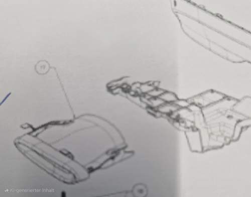

Den Diffusor habe ich bereits. Hier der Zettel der vom GTC mit dran war (siehe Bild)
der müsste eigentlich in die Avantgarde Stoßstange passen
Wie es aussieht, ist deine Unterstoßstangenabdeckung richtig, also passend für deine Variante. Nur die Auspuffblenden sind für eine AMG-Abdeckung gedacht, für deine Ausführung sind andere freigegeben (siehe Bild).
MfG
