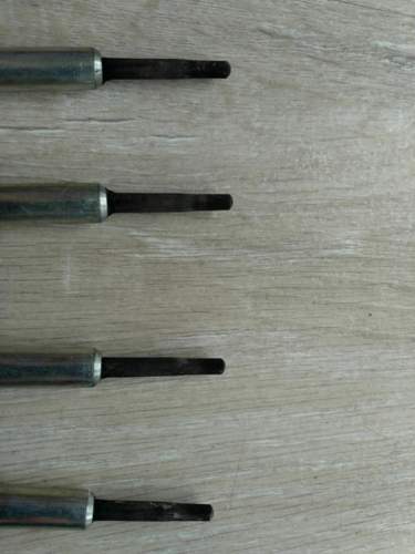

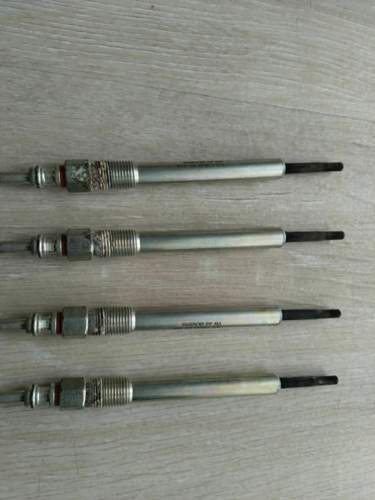

Wäre es möglich das mal einer von euch, bei sich nachschaut wie seine Glühkerzen aussehen, speziell jemand der auch vielleicht einen BlueTDI hat
Hier meine, wurden letzte Woche gewechselt auch BlueTDI. Laufleistung der Kerzen mind. 80tsd max. 233tsd. Interessant war die Tatsache das die neuen deutlich dünnere Glühelemente haben, da zwar Original VW aber anderer Zulieferer.
