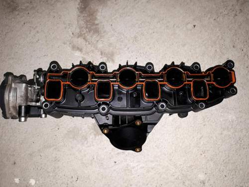

Wenn einer noch so eine Ansaugbrücke braucht ,ich habe noch eine gebrauchte .gereinigte ,eben mit dem Anschlagproblem,von einem CBAB rum liegen.Stellmotor ist dabei.

Anleitung habe ich auch keine,aber evtl. paar Antworten.
VIELZAHN 10.
Dichtmasse an Leitungen-
auf keinen Fall.
Dichtmasse an der Ansaugbrücke -auch nicht.
Alte Dichtungen verwenden wenn sie noch gut sind,warum nicht.
Entlüften-Ich mach das auf alte Weise.An Injektoren locker.lassen ,orgeln bis Sprit kommt.
Die HD Pumpe ist ja nicht leer/trocken.
Außerdem kannst auch gar nicht anders entlüften.
Im Anhang ein Bild von der Ansaugbrücke.
150731031275887221662
Eigentlich nicht das Teil kann man ganz leicht verstellen richtig leichtgängig
