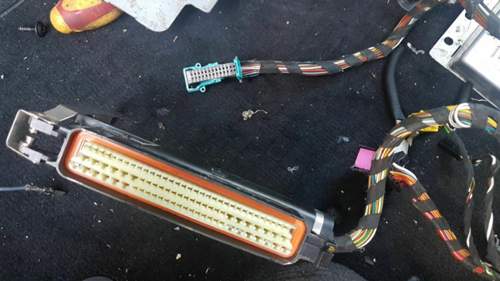

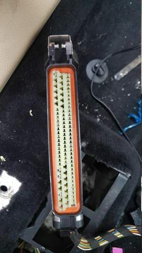

Hallo alle zusammen ich habe mich heute wieder mal an meinem Fahrzeug ran gemacht jetzt habe den stecker heute mal durch geschaut aber irgendwie funktioniert das nicht wie ich wollte da ist leider kein pin beschrieben habe mal ein foto gemacht bitte um weiter hilfe wenn möglich
Ggf. Stecker öffnen, das steht immer dran. Die Pinbelegung ist aber auch am Steuergerät ersichtlich.
Gemäß Bild oben ist dann:
links oben - Mitte oben - rechts oben
1 - 29 - 56
2 - 30 - 57
27 - 54 - 87
28 - 55 - 88
(links unten - Mitte unten - rechts unten )

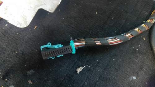

Hallo juergen3112 und alle anderen danke für deine schnelle Antwort! Ich habe mich mal an das kabel ran gemacht wie du mir gesagt hast jetzt habe ich eine überraschung gefunden unter dem teppich nämlich ein anders kabel siehe foto bitte habe einmal beide und dann den wo ich gefunden habe alleine fotgrafiert. Also jetzt bin ich voll verloren
