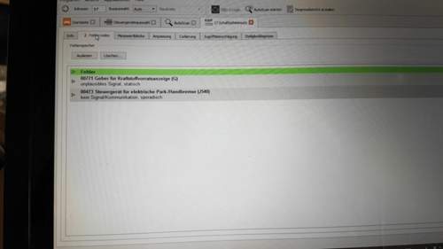

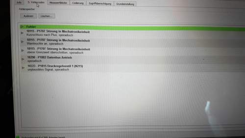

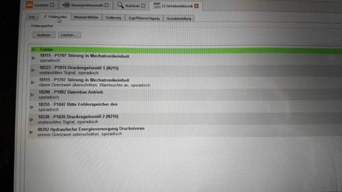

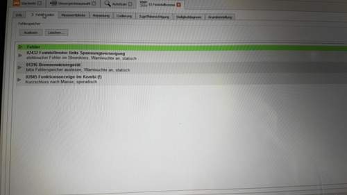

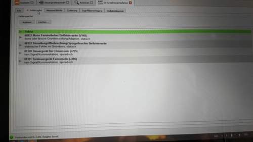

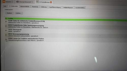

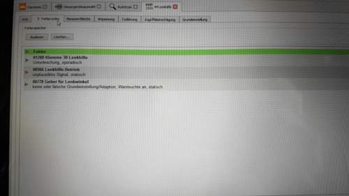

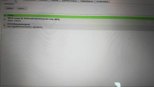

Der Verkäufer Meinte alles ist in Ordnung an dem Fahrzeug nun haben wir das Fahrzeug gekauft und sind auf dem Rückweg nachhause haben die Probleme angefangen. in der Tacho Anzeige hat dann Alles Angefangen zu leuchten von dem Airbag bis zu der Parkbremse. ok haben wir uns erst einmal gedacht und darauf hin den Verkäufer Kontaktiert, dieser meinte Sie haben das Fahrzeug für Export gekauft und wörtlich hat er gesagt ja Garantie, und hat der man in dem Vertrag Geschrieben so gesehen so gekauft was das heißen soll kein Plan!!!!! ok weiter im Text zu meinem Problem! darauf hin habe ich mir das Diagnose Apparat gekauft von der Marke Car-Port und den Fehler ausgelesen das Resultat war Erschreckend. Ich habe mal ein Paar Bilder von dem Diagnose gemacht die ich hier bei Fügen werde.
Fehler cod's
Motorsteuergerät defekt oder Falsche Codierung
Park Bremssteuergerät Defekt Oder falsche Codierung

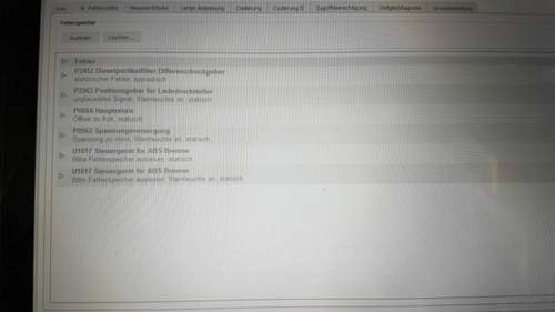

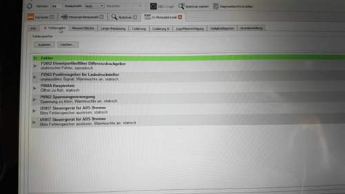

Klemme 15 liegt an T88/6 an. Ich kann aber nicht erkennen, dass die irgendwo wieder rauskommt.
Ich werf mal ne stumpfe frage in den Raum - der Wagen Schreit Disco. Wie wäre es mit einem kompletten Autoscan? Das was wir hier grad machen ist extremstes Rätselraten.
Die Kl.15 These glaube ich nämlich nicht.

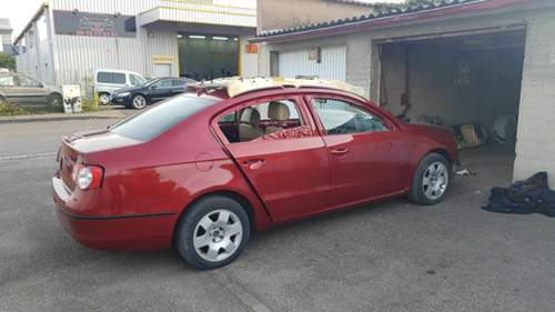

Ja das war ein Deutsches taxi fahrzeug ich habe die türen und die anderen fahrzeug teile zum lackieren aus gebaut das fahrzeug hatte eine beige taxi farbe siehe bitte foto vor dem lackieren und nach lackieren ich habe das Fahrzeug in rot lackieren lassen. Fehlercode ausslessen lassen habe ich schon machen lassen
Ja, das wäre schön, wenn wir auch mal alles lesen könnten, was da die Lichtorgel antreibt.
Hauptrelais öffnet zu früh... kann ich was mit anfangen aber so richtig auch nixht.
Ich mach mal bilder im anhang

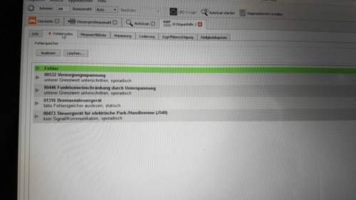

Also, als erstes hängst du den Wagen an ein Ladegerät.
Dann gibt es eine interessante Kombination: Die EPB meckert, dass das KI nicht erreicht werden kann, das KI meckert, dass die EPB nicht erreicjt werden kann. Hier liegt offensichtlich ein Fehler in der Verkabelung, oder aber evtl ein Masseproblem vor. Die hier betroffene Leitung ist an der EPB Pin 30/2 und am KI 36/6.
Sollte hier ein Problem mit der Masseverbindung vorliegen, kontrollier bitte an der EPB 30/30 und 30/28 - bei älteren Fahrzeugen bis Mai2007 gibt es noch eine Masseleitung auf Pin 30/24. Alle drei Leitungen sitzen auf einem Masdepunkt auf dem Mitteltunnel.
Eine unwahrscheinlichere Idee ist einfach eine defekte Sicherung auf D2.
Die Tankanzeige liegt auf den Pins T36/17 , /18 und /33 - am Kombiinstrument. Wenn du die EPB weitesgehend Fehlerfrei hast, kannst du danach an die Grundeinstellung des ABS gehen - danach sollte das Kapitel zumindest schon einmal abgehakt sein.

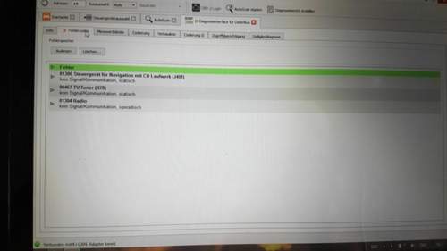

Die Kommunikationsprobleme mit der Tür - ich vermute, das kommt einfach weil die nicht dran ist.
