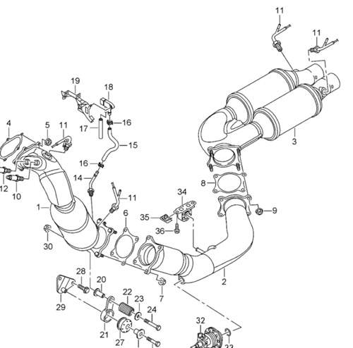

Wie ich aber gerade gesehen und bei dir auch gelesen habe, hat der BiTu ja einen Doppelfilter, sprich die einen Abgase (von 3 Zylindern) werden vermutlich durch den einen Filter geleitet und landen in dem einen Endrohr und die anderen im Anderen. Ist das richtig?
Der Prüfer hatte heute erst links gemessen und ich hatte ihn dann gefragt, ob wir auch rechts messen könnten. Die Werte dort waren etwas niedriger. Sprich wenn die Keramik tatsächlich defekt wäre, so müsste sie in Beiden defekt sein, oder? Da der eh komplett getauscht würde, würde das erstmal keine Rolle spielen, für die Messung beim TÜV allerdings eventuell schon.

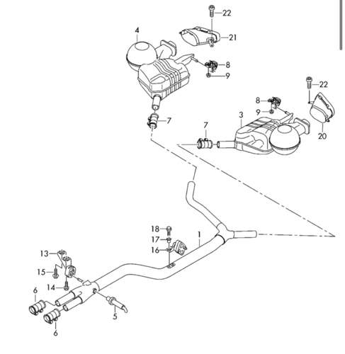

Wie ich aber gerade gesehen und bei dir auch gelesen habe, hat der BiTu ja einen Doppelfilter, sprich die einen Abgase (von 3 Zylindern) werden vermutlich durch den einen Filter geleitet und landen in dem einen Endrohr und die anderen im Anderen…
Das stimmt so nicht. Es sind zwar zwei Filter, aber davor und danach nur ein Rohr. Alle Zylinder münden in einem Rohr, dann teilt sich das nach dem Turbo auf, durch die zwei Filter, danach wieder zusammen in einem Rohr…
Wenn nur ein Filter defekt ist, bekommt man das so nicht raus.
Nee. Ganz so einfach ist es nicht. Hat @nunkistar aber schon sehr gut erklärt. Es müssen alle Zylinder vorher zusammengefügt werden, weil diese ja den (Bi)Turbolader befeuern müssen 😁. Er wird halt als Doppel-DPF ausgeführt, damit die Belastung nicht zu groß ist und eben auch der Gegendruck (vor allem nach hoher Laufleistung) nicht zu hoch wird. Die Abgasanlage splittet sich und bleibt nach dem DPF dauerhaft getrennt (also ohne X Pipe). Da kann es schon mal vorkommen, daß der eine Endtopf ein paar Partikel mehr oder weniger durchläßt.
